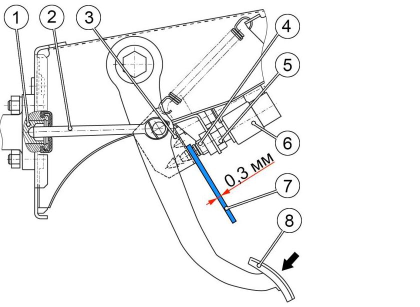

Ich habe mir mal den Thread zum Einstellen des Kupplungspedalschalters angeschaut. Ich glaub ich bin zu blöd o--. die Zeichnung zu verstehen die dort hinterlegt ist. Ich komm nicht drauf wo ich da ein Spaltmaß einstellen sollte...
Ich hab mal ein kurzes Video gemacht, vielleicht kann mir ja einer von Euch weiterhelfen...
https://vimeo.com/224601347/85de82901f
Es geht um diese Zeichnung hier:
http://nivatechnik.de/download/file.php?id=10842

Da ist doch wunderbar eine fette, silberne Kontermutter zu sehen, oder? Löse die mal ......
Der Rest ist try and error.
Eine Umdrehung raus: geht? Ja: fertig .... oder eben andersrum...... usw......
Und vergiß nicht...es gibt auch einen Bremspedalschalter...der macht die gleichen Symptome :roll:

FrW hat geschrieben: Ich habe mir mal den Thread zum Einstellen des Kupplungspedalschalters angeschaut. Ich glaub ich bin zu blöd die Zeichnung zu verstehen die dort hinterlegt ist. Ich komm nicht drauf wo ich da ein Spaltmaß einstellen sollte...

Ich wollte Dich sicher nicht auf den Arm nehmen. Ich weiss auch ehrlich gesagt nicht warum Du das denkst? Sind 5000km zu viel, zu wenig? Ich hatte den Schalter seinerzeit "grob" so eingebaut wie den vorherigen und es hat bis eben jetzt nie Probleme gegeben. Bin damals auch schon über das Bild mit den 0,3mm hier im Forum gestolpert und wußte auch damals schon nicht wo ich in den ganzen Geschichte einen Spalt 0,3mm einstellen soll (3cm hätte ich ja noch verstanden bei dem Spiel den die ganze Mechanik da hat). Da es aber funktioniert hat habe ich mit keine weiteren Gedanken gemacht. Ich hatte das Thema erst jetzt nach Deinem Hinweis als mögliche Ursache wieder aufgegriffen aber wie gesagt ich versteh immer noch nicht die 0,3mm wo genau die da sein sollen. Mit dem Try & Error kann ich da schon mehr anfangen. :)

christian@lada-ig.de hat geschrieben:Das klingt stark nach Bremspedalschalter/Kupplungspedalschalter.... stell die mal etwas anders ein.
Das war die Ursache. Jetzt läuft er wieder rund.
