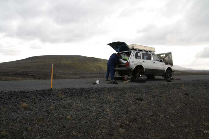

Leider hat sich in der ersten Woche unser Diff. In der Hinterachse verabschiedet.
Wir waren auf dem Rückweg vom Landmanalaugar als auf einer Straße bei ca. 90km/h
ein dumpfer Schlag aus der Hinterachse kam, ich habe sofort angehalten kurz vor dem Stillstand
blockierte das Diff. dann endgültig.
Bei der Fehlersuche habe ich festgestellt, dass sich am Diff. die Schrauben gelöst haben und das Öl ausgelaufen ist, dadurch hat sich das Eingangslager aufgelöst.
Ich habe dann den Kardan das Tellerrad ausgebaut (die kleine Welle die vom Tellerrad gehalten wird habe ich mit einer Schlauchschelle gesichert) 1l Motoröl (was anderes hatte ich nicht dabei) in die Achse und dann in die nächst größere Stadt (Selfoss).
In Selfoss haben wir eine Super Werkstatt gefunden,(Fa. Isecool ehf. .v. ) die uns sofort auf die Bühne gelassen haben und alles versucht haben Ersatz zu bekommen. Da wir leider keine Teile bekommen haben wurde das Provisorium verbessert (ich habe den Treibling abgeflext und das Tellerrad wieder eingebaut).
Mit Sperre und Frontantrieb sind wir sogar noch bis nach Hause gefahren (ca. 4000km).
