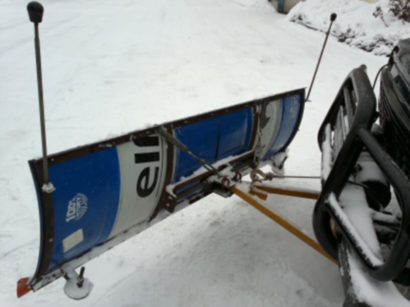

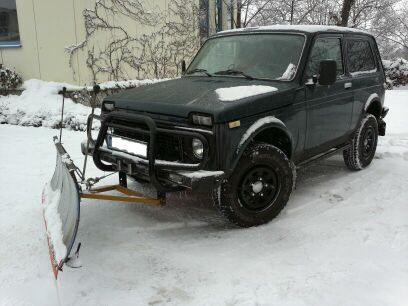

Endlich ist der Schneepflug fertig, es fehlt nur noch der Schnee!!!!
Dank der oertlich ansässigen Schmiede- und Metallbaukünstler guenstig hergestellt.
Heben/Senken mittels einer Horn Beta 2.0 fuer 70,- €
Schwenken durch Aussteigen und umhängen - da muss ich mir noch was gescheites ausdenken!

Meiner Erfahrung nach, solltest du bei dieser Konstruktion der Aufhängung (einwenig zu instabil, soweit ich dies von hier aus beurteilen kann)
mehr Gummilippe nach unten hin geben.
Da ich in der Mitte geteilte Traktorn gesehen habe (sind hängen geblieben und der Traktor hat sich zwischen Getriebe und Motor geteilt).
Ich schätze deine Vierkantrohre erst ab einer Wandstärke von 6mm aufwärts als stabil ein, nie schnell fahren.
Sonst, wie bei den meisten Umbauten hier im Forum, Hut AB!

Was mich interessieren würde, wäre die Befestigung zur Karosserie hin....hoffentlich nicht nur an den Stossstangenschrauben...
Ich hatte letzten Winter auch einen für meinen Samurai konstruiert, und bin um Längen schlauer geworden, was die Krafteinwirkung auf Pflug und Karosserie/ Rahmen betrifft.

Das Schild sieht gut aus Frank
Aber die Aufhängung erscheint auf den Fotos wirklich etwas schwächelnd, bitte um mehr Fotos
schöne Grüße Jakob
Montagepunkte sollten vorne und hinten sein, um die enormen Kräfte zu verteilen und auch um etwas mehr Spurttreue vom kurzen Niva zu bekommen. Mit zwei Schubstreben zu den Befestigungspunkten der oberen Längslenker HA zB. Dort noch eine Querstrebe und dann sollte das ganz gut halten. Wenn vorhanden kann man sich auch an die Anhängervorrichtung anhängen.Heisseluft hat geschrieben:....hoffentlich nicht nur an den Stossstangenschrauben...

Die Montagepunkte halte ich persönlich auch für den Schwachpunkt, die sind nämlich nur vorn und zwar an den Verbindungsstücken zur Stoßsstange per Schellen(die Rohre) und an den vorderen Längsträgern (Befestigung bei den Abschleppösen). Das hab ich mir allerdings bei Taubenreuther abgeschaut, Snowway machts auch nicht anders.
Da ich das alles nicht gewerblich betreiben will sondern nur 100m Zufahrtsweg und 100m² Stellplätze schieben will kann ich alles ganz langsam angehen lassen und will die Schwachstellen dann Stück für Stück ausmerzen.
Aber dazu brauch ich erstmal Schnee!!!!
@ Klempsteff: Die kleine Horn hebt das Schild problemlos, vor allem nachdem ich das Seil auf 1,5m eingekürzt habe (kleinerer Radius beim Aufwickeln). Fotos stell ich morgen noch paar ein.

auf den bildern erkennt man nicht das das schild einklappen kann! wenn du so irgdenwo hängen bleibt kann (wird) alles kaputt gehen! sonst top arbeit

Das Schild klappt nicht ein, hat aber als Schürfleiste die Lauffläche eines Reifens. Im Zweifelsfall würde nur diese Gummilippe nach hinten gebogen. Wolfspelz hat recht, ich werde die Lippe auch noch weiter nach unten setzen. Das funktioniert natürlich nicht mehr bei größeren Hindernissen. Es ist halt der Prototyp: wenn er sich nicht bewährt wird er umgebaut.

[quote="Ismirschlecht"]Endlich ist der Schneepflug fertig, es fehlt nur noch der Schnee!!!!
gute Sache, jedoch habe ich Ähnliches schon gemacht an meinen Schlepper fordson super major. Du mußt mehr Steifigkeit rein bringen hinsichtlich Querbelastungen sonst verbiegt es Dir das Ding beim ersten "Randsteinrempeler". Tiefenzustellung solle auch durch kleine Metallrollen nach unten gesichert sein, das kann sonst auch böse ins Auge gehen.
Gruß und viel Glück damit.

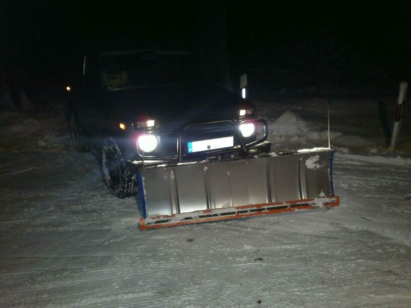

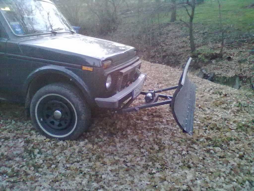

Endlich Schnee zum testen.
Seit Sonntag ist mein Schneeschild Marke Eigenbau im Einsatz. Es gibt noch einige Nachbesserungen zu machen,
aber es funktioniert jetzt schon recht gut. Abklappfunktion spricht noch zu schnell an.
Werde die Einbaulage der Rückzugsfedern verändern und das gesamte Schild noch um mindst. 10 cm verbreitern.
Desweiteren fehlt noch eine Verstrebung in Richtung Längsträger (Federaufnahme) und Beleuchtung.
Die Halterung für Schild und Winde ist ein geschweisster Rahmen in Anlehnung an Taubenreuther
inkl. Rohrverstärkung in den Stossstangenaufnahmen.
Also dann: Ich will noch mehr Schnee
Grüsse aus dem verschneiten Brandenburg
PS: Mit denn Bildanhängen muss ich noch üben.
