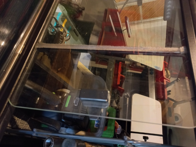

Re: Dichtung Schiebefenster wechseln
So, eben nochmal fix in die Garage und versucht die Dichtung zu tauschen…
War wohl doch zu zimperlich
Mit nem Holzklotz und Hammer ging die Leiste endlich ab…
Da mir das mit der Bürstendichtung besser gefällt, hab ich ich sie gleich angebracht…
