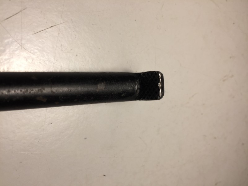

Habe letztens ein gutes VTG geschossen (fast Null Flankenspiel) - man weis ja nie wann man Ersatz mal benötigt.
Alle 3 WeDis gewechselt (Wellen Laufrichtung beachten)
Ging extrem einfach mit etwas "Spezialwerkzeug"
Arm mit 8mm Gewinde ist von einem TGL Brückenabzieher - die Rückseite der Klaue auf Bandschleifer massieren - geht dann schonend an der Welle beim einsetzen vorbei.
Gleithammer ist wohl auch von TGL oder Trabi/Wartburg und hat M8 Aufnahme.
Keine Ahnung - war früher oft auf dem Flohmarkt in der Arena Treptow (als Falk das Areal noch gemanaged hatte) - da gab es einen wirklich gut sortierten "permanenten Werkzeugstand"
Kann man sich aber auch aus M8 Gewindestange, einer Langmutter und einem Gewicht basteln/improvisieren.
Zieht den alten WeDi in Rekordzeit ohne Rumgeprokel oder Bohrspäne.

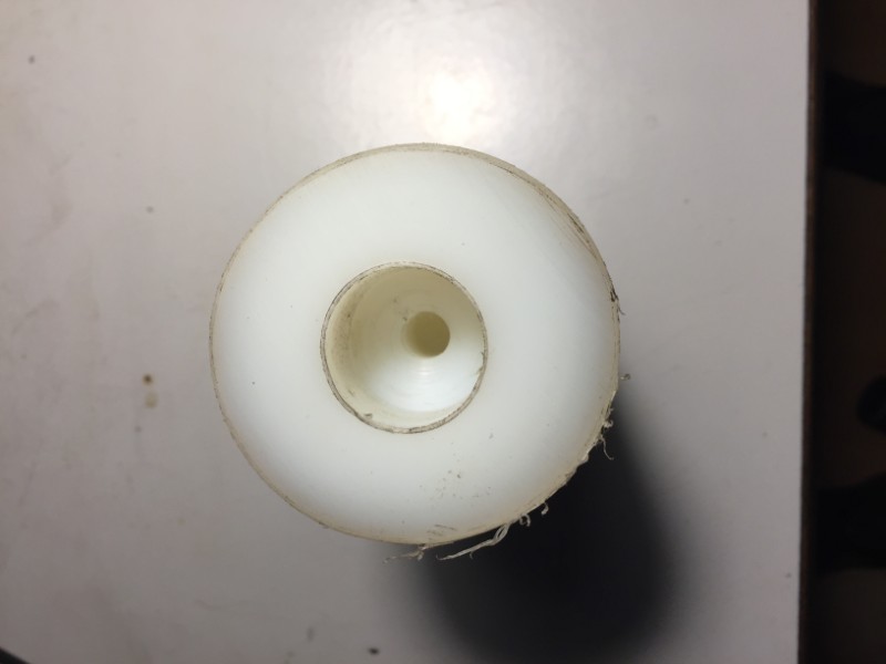

Zum einsetzen verwende ich ne Stahlronde - kam aus meinem Grabbelkisten-Fundus - irgend eine Rolle aus einer meiner Industriemontagen.
Auf die habe ich mit einem Stück "Ostpom" gehauen - besteht aus Stück einer Ersatzrolle für Förderbänder vom alten Ost-Fleischgroßmarkt in Berlin.
Alle 3 WeDis in ca 15 min gewechselt.
Die Manschetten für die Schaltstangen kann man über die Hebellage mit etwas Vaseline oder Fett zur Schmierung einfach über ziehen - man muss da nix großartig demontieren - also nicht von dem 90° Knick kirre machen lassen - dem Gummi ist das egal.

Eintreibwerkzeug
