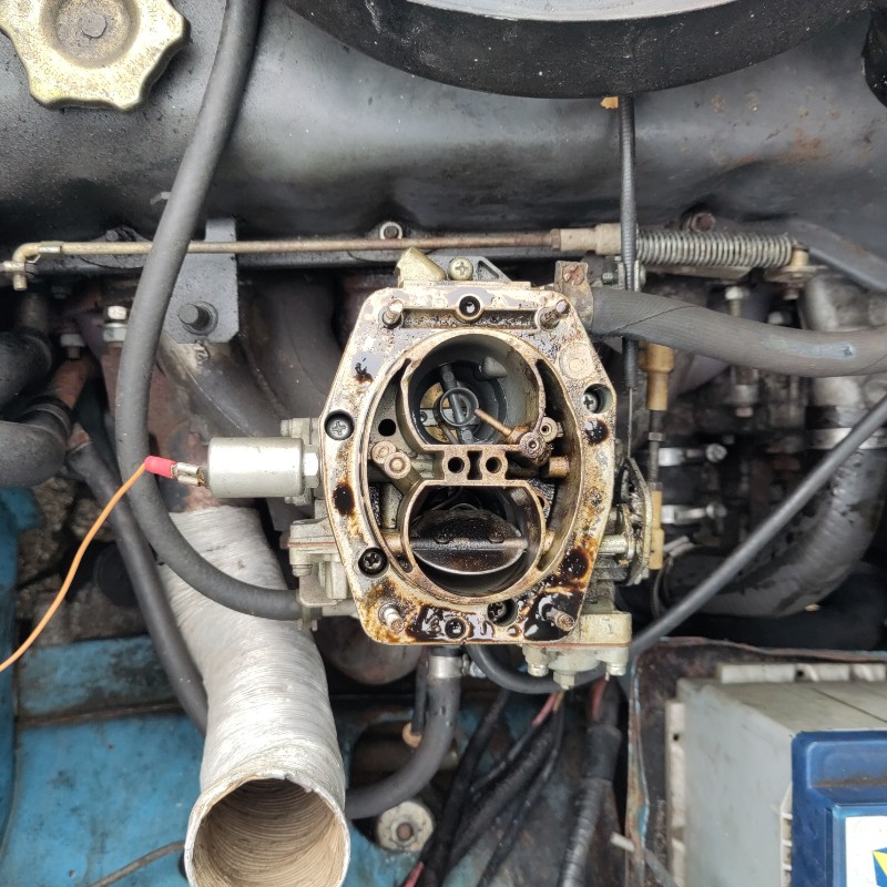

Hallo in die Runde
Auf meinem 1200s ist bei Kauf ein solex Vergaser verbaut gewesen. Da dieser nun Probleme bereitet habe ich den beigelegten original Vergaser 2105-1107010-20 von Fabian Gürtler regenerieren lassen und möchte diesen nun einbauen.
Sieht soweit überschaubar aus, beim gaszug ist es mir jedoch ein Rätsel wie dieser ursprünglich verlegt war und wäre über Tipps dankbar.

liege ich richtig das für den solex vergaser lediglich das gestänge verlängert wurde und zum rückrüsten nur das ursprüngliche mit nummer 2101-1108035 gebraucht wird?
Re: Lada 1200s rückrüstung auf original Vergaser
ja
