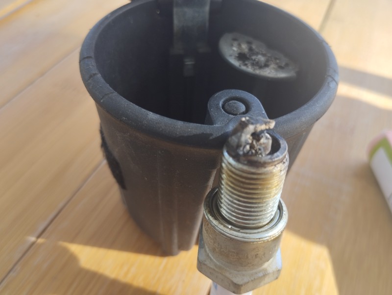

Mache mal ein Bild von der Kerze. Sieht sicherlich interessant aus.

So sieht die Kerze also aus.
Nicht mehr ganz taufrisch.

Du hast Öleintrag in den zweiten Zylinder, die Kerze ist nicht abgebrannt, das sind alles Ablagerungen einer unvollständigen Verbrennung.
