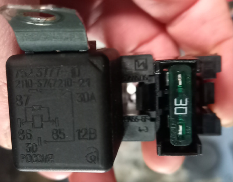

Screenshot_20220223-035054_Samsung Internet.jpg (142.22 KiB) 3049 mal betrachtet
Das Kraftstoffpumpenrelais. Vielleicht hilft's.

Relays habe ich heute bestellt, sollten morgen da sein und werden wenn es gut läuft noch diese Woche eingesetzt.
