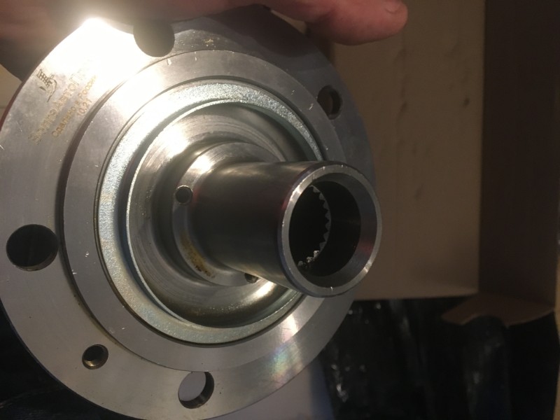

Bei Auspressen muss man nicht auf das Lager achten - ist eh fritte. Danach den verbleibenden Lagerring auf der Nabe mit der Trennscheibe an einer Stelle ordentlich schwächen. Den Rest macht ein trockener Hammerschlag mit einem stumpfen Meißel. Das wert sich nicht lange.
Abdichtung in Form von Wellendichtring gibt es bei den neuen Nivas nicht mehr. Nur noch die Abdichtung die das Lager selbst mitbringt.
Die Bilder oben zeigt die Volgaavtoprom Achsschenkel mit beidseitiger Abdichtung UND Blocklager, aber das ist ja wieder höher, schneller, weiter _..,
