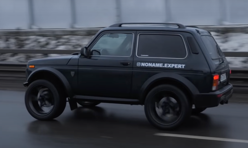

Habe so viele Themen zu guten Off-Road Reifen gefunden und gelesen und bin nun aber auf der Suche nach passenden ''On-Road Reifen''. Nach ein bisschen Recherche bin ich dann bei 215/65 R16 gelandet, aber vielleicht geht es noch besser.
Habe mich etwas umgesehen und folgende Inspirationsbilder aus Russland gefunden.
Es wäre super lieb, wenn mir wer eingrenzen könnte, was in Deutschland überhaupt vergleichbar möglich ist. Bestenfalls mit Eintragung. Einfach mal in die Runde gefragt, welche Reifen- und Felgengröße kommt da am nahsten ran? Gerne auch Erfahrungsberichte, Empfehlungen und Bilder.

@Beddong
Das is aber nicht eingetragen, oder?
@Nivababe
Siehe meine Signatur. Die habe ich so eingetragen bekommen bei meinem Dealer.
So Tiefbettschuhe sehen bestimmt cool aus.
Aber mit TÜV?

Mosh hat geschrieben: 4. April 2022, 20:09 Das is aber nicht eingetragen, oder?
Nein, aber wäre bei dem möglich gewesen...Abrollumfang stimmte und geschliffen hat auch nix.

Beddong hat geschrieben: 4. April 2022, 15:59 Man muss nur wollen...:mrgreen:
Ey sieht super aus! Welche Reifengröße hast du da drauf?
Lada Niva 21214 EZ 2008
Re: Reifen und Felgen On-Road
VA: 255/50 R 19 - HA: 285/45 R 19

Mosh hat geschrieben: 4. April 2022, 20:09 @Nivababe
Aber mit TÜV?
Ja das wär was. Mit TÜV muss ich nochmal schauen, wär mir hier in Berlin mit Bauartgenehmigung schon deutlich lieber.

Beddong hat geschrieben: 5. April 2022, 08:54 VA: 255/50 R 19 - HA: 285/45 R 19
Das hat was, bin echt begeistert. Wieviel musstest du höherlegen?
Eine Höherlegung hat nie etwas mit schleifenden Rädern zu tun, es ist immer mangelnder Platz!
Selbst wenn ich bei dem die Federn und Dämpfer ausgebaut hätte, und auf den originalen Endanschlägen gefahren wäre, hätte nichts geschliffen.
Oder auch solche Aktionen wären mit einer solch geisteskranken Radreifenkombi mit nicht angepassten Platzverhältnissen nicht möglich _..,
