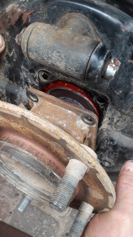

Nachtrag:
Auf der linken Seite war diese Nut im Achskörper nicht so ausgeprägt vorhanden, was zur Folge hatte dass der O-Ring auch mit viel Willen nicht passte. HT-Silikon hat es an der Stelle jetzt gerichtet. Ausserdem habe ich auch noch zwischen dem Ölabweiser und dem Aussenring des Lagers Silikon aufgetragen damit sich erst gar kein Wasser am Radlager vorbeimogeln kann.
Re: Radlager hinten, aktuellere Modelle?
Dank Dir für die aufschlussreichen Bilder.
Was hatte ich mich seinerzeit mit dem Dichtring abgemüht,
ohne letztendlich zu wissen, ob es wirklich dicht geworden ist.
Bitte, gerne Maikel.
Irgend etwas sollte man auf jeden Fall machen damit´s dicht wird.
Da ich mit dem Wagen schon öfters "tauchen" war, hatte sich wegen der fehlenden Dichtung hinter dem Lager schon ein Feuchtbiotop gebildet.
Der Schrumpfring sah reichlich übel aus.
