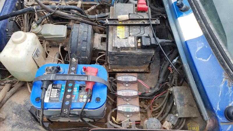

Re: Halterung Zweitbatterie

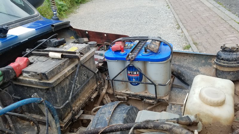

Danke für die Bilder.
Die Halterung für die Batterie, hast du die auf dem darunter liegenden Blech geschraubt ? Oder hast du die Blechwanne (oder was man auch sonst dazu sagt) angeschweißt ?
Ausnahmsweise geschraubt...Nietmuttern im Blech

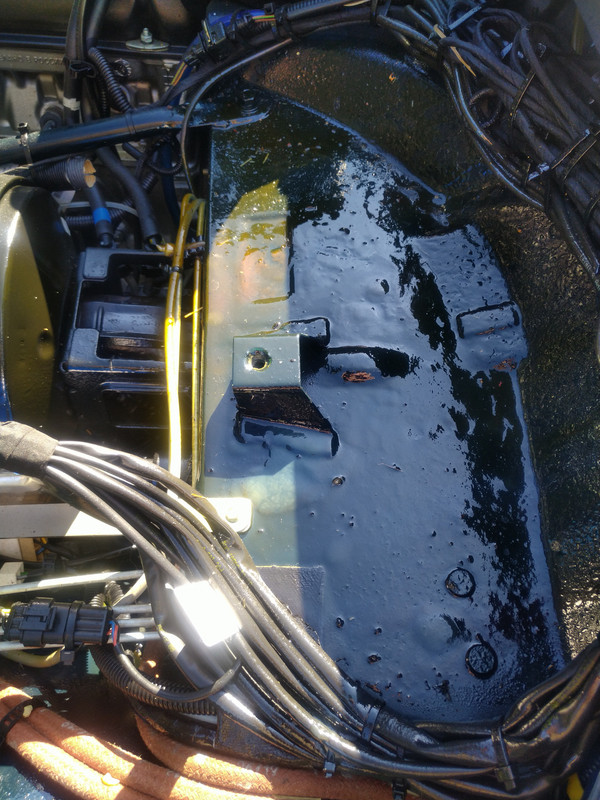

Ich muss nochmal auf doof nachfragen.
Kann oder soll ich die Befestigung vom Reserverad mit benutzen um die Halteplatte der Zusatz-Batterie zu befestigen?
Oder kann ich den Halter/Bügel abflexen und die Platte direkt mit dem Blech verschrauben (mit Nietmuttern?)? Oder ist das Bohren an dieser Stelle zugewagt weil ich was unten drunter (Kabel etc) beschädigen könnte?
Ich würde schon mal schauen was da so unter dem Blech ist...unter anderem ist da auch die Lenksäulenhalterung!
