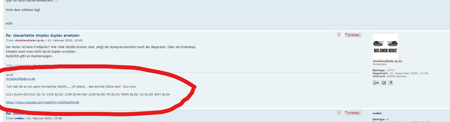

Das ist eine Signatur:weiss nicht mal was ne signatur ist und glaube kaum das das mein kleinstes problem sein wird...
Lässt sich oben links in deinem "Persönlichen Bereich" anpassen. (Wenn nötig gibts ne bebilderte Anleitung)
Da sollte stehen: Fahrzeugtyp, Baujahr, Abgasnorm (Laut Fahrzeugpapieren: "Schadstoffarm D3", "Euro 3", "Euro 4", ...)
Denn nur dann kann man dir wirklich verlässliche Infos geben!
