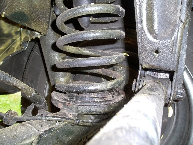

Nun wurde schon viel geschrieben über höher legen etc., ich wollte mal messen wie der org. Zustand ist.
Dabei ist mir aufgefallen das die hintere linke Seite höher ist als die rechte.
Links von Radmitte bis Unterkante Kotflügel 49 cm,rechts 46cm!
Von unten kann ich nichts erkennen,event. Ist der rechte Federteller etwas anders.
Kann mir jemand weiterhelfen? Was könnte ich noch kontrollieren?

Tja, das Problem mit dem nach rechts hängen haben leider einige Niva, aber so schlimm habe ich es noch nicht gehört. Meist ist es ein max zwei cm Unterschied.
Die einfachste und schnellste Lösung wäre in meinen Augen, an der rechten hinteren Feder einen hohen Federgummi zu verbauen. Der sollte das gut kompensieren.

hast Du einen möglichst ebenen Untergrund zur Verfügung? Da kannst Du relativ gut die folgenden Sachen (nochmal) prüfen:
-Schau die Federteller an, ob eventuell was krumm angeschweisst wurde
-Korrekte Lage auf der Achse prüfen- ich kenne die Fertigung bei Lada nicht, aber wenn der Federteller auf der Achse versetzt (Bezugpunkt Differenzial könnte gehen) aufgeschweist wurde, steht der Wagen ggf. etwas schräg.
-Sind die Dome ok oder irgendwo schief (sofern Du das einsehen kannst??)?
-Federn sind ok und nicht bei einer halben Windung gebrochen? VA und HA prüfen!!!
-Achse hinten gerade? Mal mit viel Last und viel Schwung irgenwo durch/drüber gerumpelt und die Achse verbogen?
-Dämpfer öldicht?
-Irgendwas einseitig im Kofferraum? (hat sich Shawn da versteckt
-Hast du eine Bühne in erreichbarer Nähe? Anheben, wenn die Achse frei ist, mal gucken, ob Du was findest
-Schon mal gemessen von Karosserie zur Achse und/oder Boden zur Karosserie ausgehend bei gleichen Fixpunkten links/rechts?
Ich kann nicht sagen, ob alle Vorschläge zielführend sind, aber so würde ich vorgehen. Da mein Hof sehr faltig ist, steht der Lada auch häufig krumm. Gefühlt auch rechts, hat sich aber auf jetzt rund 4.500Km schon relativiert (oder ich habe mich dran gewöhnt

Dein Blickwinkel stimmt nicht, du hast einmal von hinten und einmal von der Seite gegucktperegrino hat geschrieben: Ist der rechte Federteller etwas anders.
