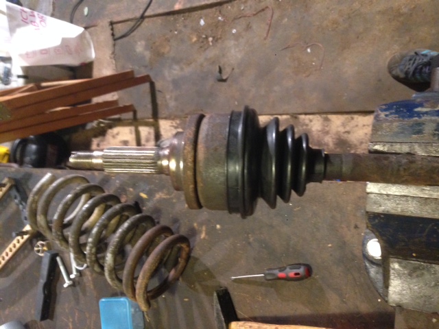

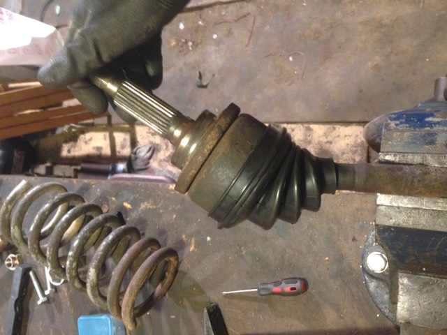

Also, die GKN passen wirklich außen... Ich meine aber, dass mir Rainer mal nen Grund gesagt hat warum die Außen nicht gehen.
Allerdings bin ich mir nicht sicher ob die viel Lenkeinschlag auf Dauer überleben. Der Gummi wird schon ordentlich gequetscht .-.
Wobei die Febis ja grob die gleichen Dimensionen haben... insofern?!
Das am Bild ist bei weitem NICHT der maximale Knickwinkel vom Gelenk.

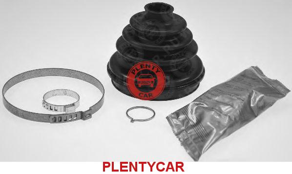

diese fahre ich (...meine Frau fährt - ich muss sie wechseln) und ich bin seit 14.000 km sehr zufrieden _..,
