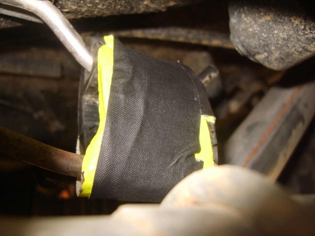

Hi, nachdem mich haargenau das selbe Problem lange Zeit genervt hat (aber ich deswegen nicht gleich den Fachmann aufsuchen wollte -- die 10.000-Inspektion steht eh an), habe ich gesucht und gefunden. Der Grund für das Scheppern war bei mir lächerlich simpel: Das Auspuffrohr kommt immer wieder mit der Schraubfeder der Hinterachse Fahrerseite in Kontakt. Warum? Weil es zu tief hängt. Warum? Weil dieses Gummiteil ausgerissen ist, mit dem das Rohr am Unterboden aufgehängt ist.
Man soll ja nichts (nichts nichts...!) selber machen, solange Garantie auf dem Auto ist, aber in dem Fall habe ich das teil mit Panzertape provisorisch fixiert. Rohr hängt nun immernoch etwas zu tief, aber Scheppern ist so gut wie völlig abgestellt. Mein Lada-Selber-Reparier-Debut, nebenbei bemerkt.
Wie heißt dieses Gummi-Teil eigentlich?

Auspuff-Gummi.1830 hat geschrieben:

Mönsch Rainer...wenn er jetzt nach nem Auspuffgummi für nen Niva sucht, wird das aber nix....AET hat geschrieben:
Auspuff-Gummi.![]()
Re: Klappern auf unwegsamen Gelände, schwammiges Fahrverhalt
Oder nach Aus-Puffgummi
Aber der macht normalerweise kein schwammiges Fahrverhalten, erzeugt nur Lärm.

Also Auspuff klappern ist es bei mir nicht, das klingt anders.
Bei mir Schlägt der Schalldämper ab und zu mal auf die Karosse oder das Differential aufs Auspuffrohr - daran hab ich mich gewönt.

Ja, stimmt schon.christian@lada-ig.de hat geschrieben: Mönsch Rainer...wenn er jetzt nach nem Auspuffgummi für nen Niva sucht, wird das aber nix....
Fachlich korrekt wäre es wohl der "Aufhängungs-Gummi des Endschalldämpfers".
Aufhängung, Halter, Haltegummi, Schalldämpfergummi ... such dir was aus, die deutsche Sprache gibt ne Menge her.
Leute fragen mich auch nach dem Kühlmittel-Regelventil und meinen den Heizungshahn.
Ich glaube da sollte man nicht all zu genau sein.
Aber trotzdem Danke für den Hinweis.
War vielleicht etwas sehr Umgangssprachlich.
Schau mal ob du bei Gelegenheit den Schalldämpfer etwas in einen anderen Winkel drehen kannst.Offroad-Hofi hat geschrieben:Also Auspuff klappern ist es bei mir nicht, das klingt anders.
Fertigungstoleranzen des Gas-Endtopfes in Verbindung mit denen des Niva sind da manchmal etwas unpraktisch.
