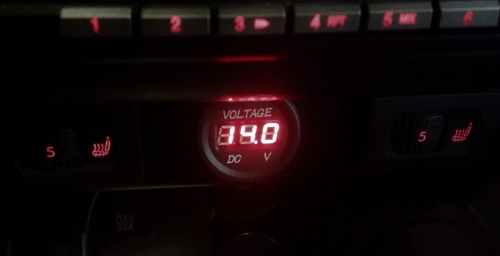

http://www.ebay.de/itm/LED-Zigarettenan ... SwdIFXysOv
Sowas gehört meines erachtens in jeden Niva.
Zum dem Preis sowieso.

Die Genauigkeit speziel von diesem Teil lässt bei mir zu wünschen übrig. Genauigkeit plus/minus 0,5V. Zum Beobachten reicht es aber.Fanto hat geschrieben:http://www.ebay.de/itm/LED-Zigarettenan ... SwdIFXysOv

Ladestrom ist für den Mainstream zu aufwendig. Spannung reicht ja völlig um anzuzeigen LiMa läuft, LiMa läuft nicht. Wenn das Teil irgendwas zwischen 13,5 und 14,5V anzeigt ist alles gut, wenn nur Batteriespannung raus kommt, stimmt was mit der LiMa nicht.
