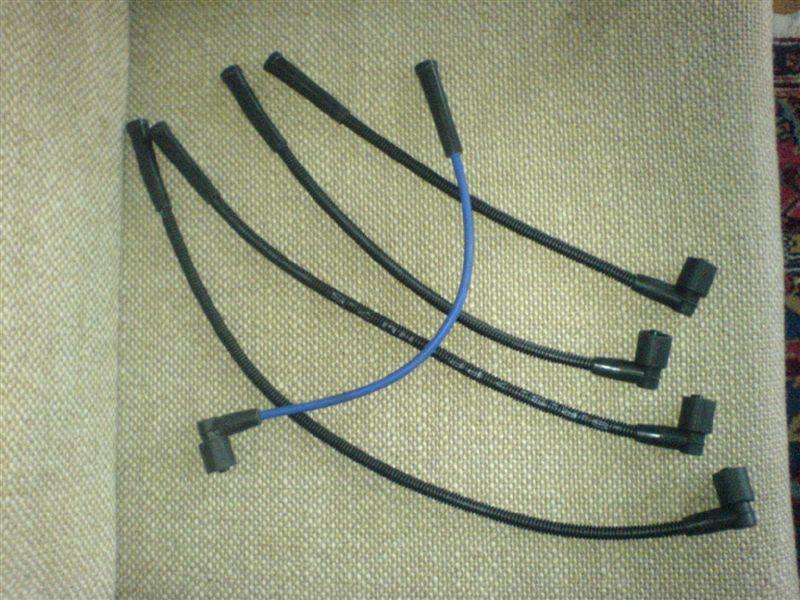

Re: Kat offensichtlich nicht kaputt?
ich meld mich mal wieder für die längst fällige Aktualisierung.
Wenige Wochen nämlich, nachdem ich die Zündspule ersetzt hatte und alles gut schien, traten exakt dieselben Phänomene wieder auf.
Was nun? Die nächste Zündspule defekt oder doch was ganz anderes?
Die Lösung konnte ich, nachdem es wieder so einen brachialen Leistungsverlust, wie ich ihn schon einmal beschrieben hatte, gab, hören, sehen und fühlen ... ein defektes Zündkabel!
Meine oberflächliche Kontrolle des nur gut ein Jahr alten Zündkabelsatzes hatte ja erst einmal keinen Befund ergeben.
Nun aber sah ich die Stelle, aus der die Blitze lautstark knatterten und bekam beim anfassen auch ordentlich eins übergebraten.
Der Marder wars also.
Ich habe einen neuen Zündkabelsatz und Marderschutzrohr geordert und erst einmal nur das beschädigte Teil (Zylinder 3) ersetzt - das Motörchen schnurrt, wie zu seinen besten Zeiten.
Werde jetzt die anderen Kabel noch durch die geschützten ersetzen und schauen wie lange ich Ruhe habe.
Schade ums Geld für die neue Zündspule. Und um die alte, die ich dooferweise weggeworfen habe, als alles so gut funktioniert hatte.
Einzige Erklärung für die vorübergehende Heilung: Ich muss beim Zündspulentausch das betreffende Zündkabel so geschickt weitab von Masse verlegt haben, dass es erst einmal funktionierte. Als es sich dann an die alte Stelle zurück gerappelt hatte, war auch die Störung wieder da.
Viele Grüße und schöne Pfingsten,
ogre
