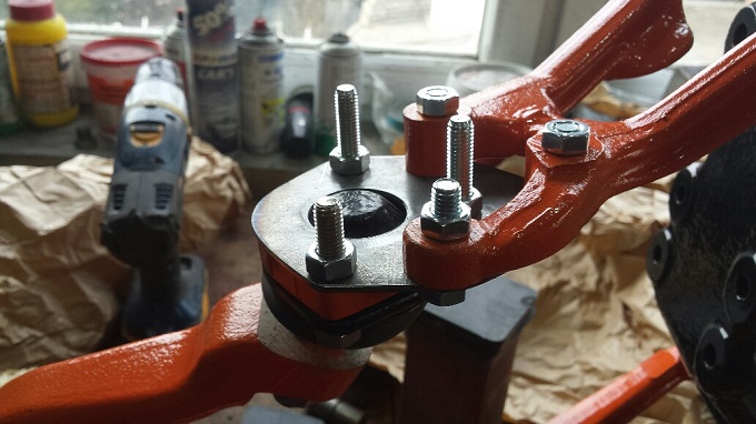

Zugfestigkeit liegt bei 390 mpa
Streckgrenze bei 245/260 mpa
Alles I.O.
Die Verspannungen bei beidseitiger Bearbeitung kannst außer acht lassen, Ensat würde ich nehmen, weil die Traggelenke wechselt du öfters, da wird helicol versagen.

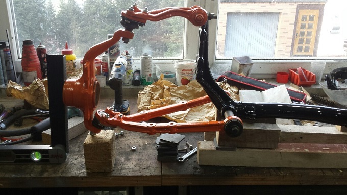

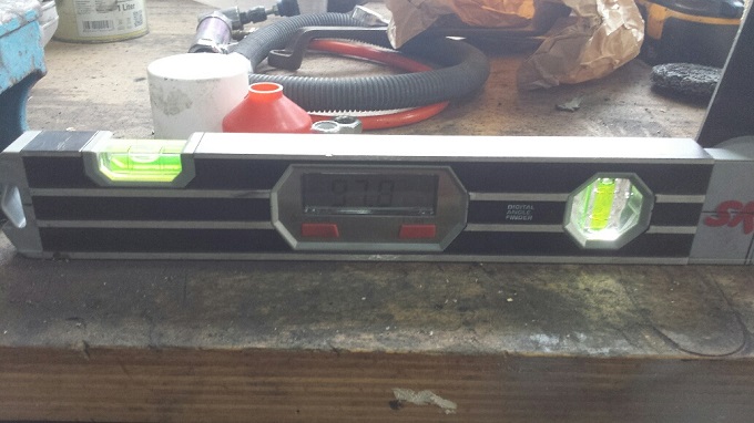

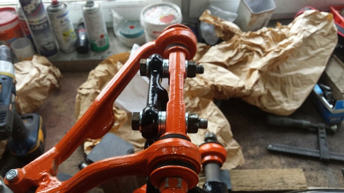

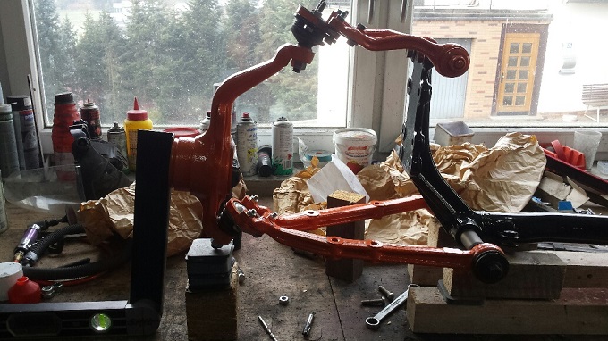

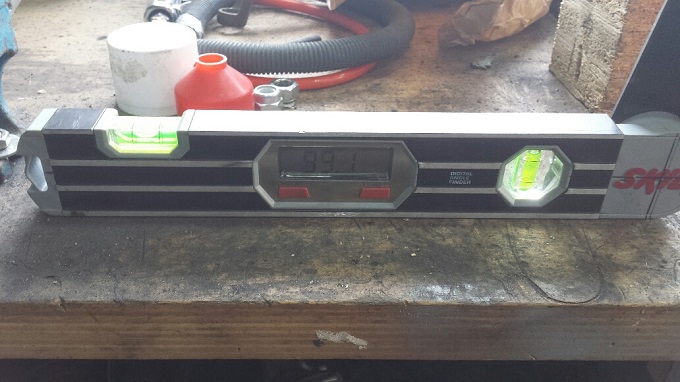

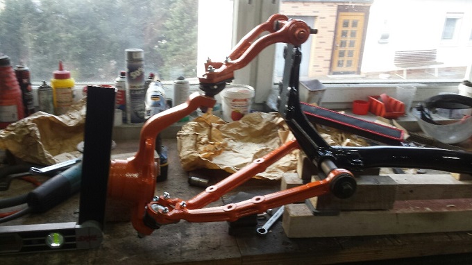

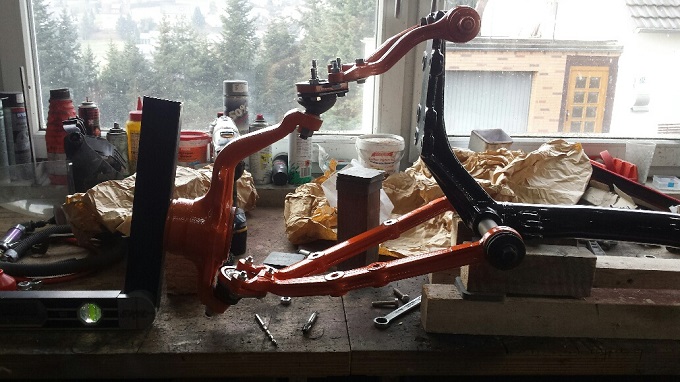

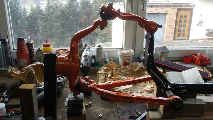

Du meinst den Querlenker... denke schon das der passt:Beddong hat geschrieben:Der untere Achsschenkel vom M passt in die Älteren Nivas nicht rein?
Denkfehler ist es deifnitiv keiner, siehe Skizzen:powdersnow hat geschrieben:Habe ich einen Denkfehler wenn ich meine ein etwas längerer Achsschenkel viel besser als wie BJS wäre![]()
Das glaub ich nicht, mein Ansatz hat mit deinem Trailniva nix zu tun.ich hab deine Ansätze...
