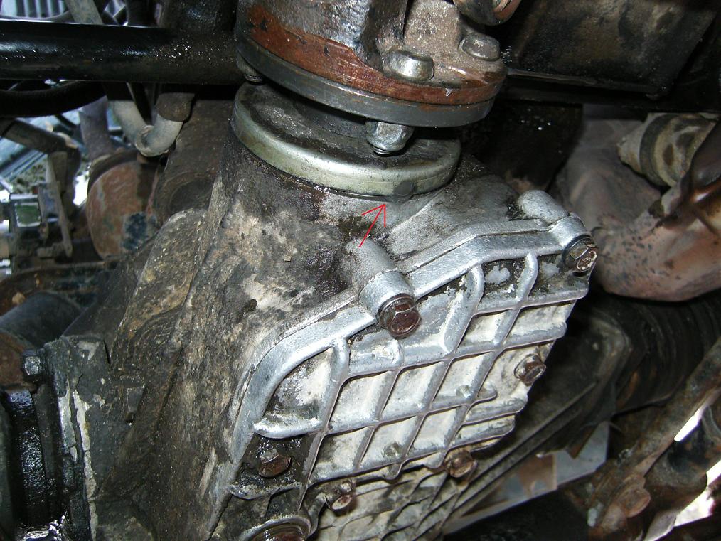

Mein Niva verliert Öl was braucht mann da für eine Dichtung .Bin Schrauber neuling !
- Dichtung.jpg (195.24 KiB) 1068 mal betrachtet

Lada Teilenummer:
2121-2302052 Simmerring (drehrichtunsgebunden) nur den nehmen!
Als unerfahrener Schrauber kannst du dort die Verschraubung des Flansches falsch festziehen und evtl. dein VA-Getriebe "ruinieren"!
