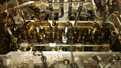

Hier nochmal einige Bilder von dem bereich, keine Ahnung wo meine aus dem damilgen Beitrag hin entschwunden sind..
Ganz wichtig:
Anzugsdrehmoment ( zumindest der kleinen Hydros bis ca BJ 2008 )18 Nm.!
Ganz wichtig:

Ab ca BJ 10 / 2008 sind die größeren Hydrostößel mit einer geänderte Ölrampe zum Einsatz gekommen.
Wenn du ganz sicher gehen willst nehme kurz den Ventildeckel runter und schau dir die Ölbrücke für die Hydros an:
Das ist die Variante für die kleinen Hydros bis ca 10 / 2008 : http://www.ebay.de/itm/OLLEITUNG-LEITUN ... XQleBTlxD6
Diese Variante ist auch auf den Bildern von mir zu erkennen.
Und das hier die neuere Variante für die großen Hydros: https://www.ebay.de/itm/Olleitung-Olver ... SwO9JaBG7D

Hallo Jens,
Hab mir die Bilder noch einmal angeschaut und festgestellt, dass sich ( anders als bei vielen MB-Motoren ) die Nockenwelle aus dem Rad aushaken lässt! Das vereinfacht die Arbeit ungemein! Bin begeistert!
Tausche nur die kaputten! Wenn sich noch mehr melden danach, ist das auch wieder fix erledigt!
Gruß Arnd
Gruß Arnd
