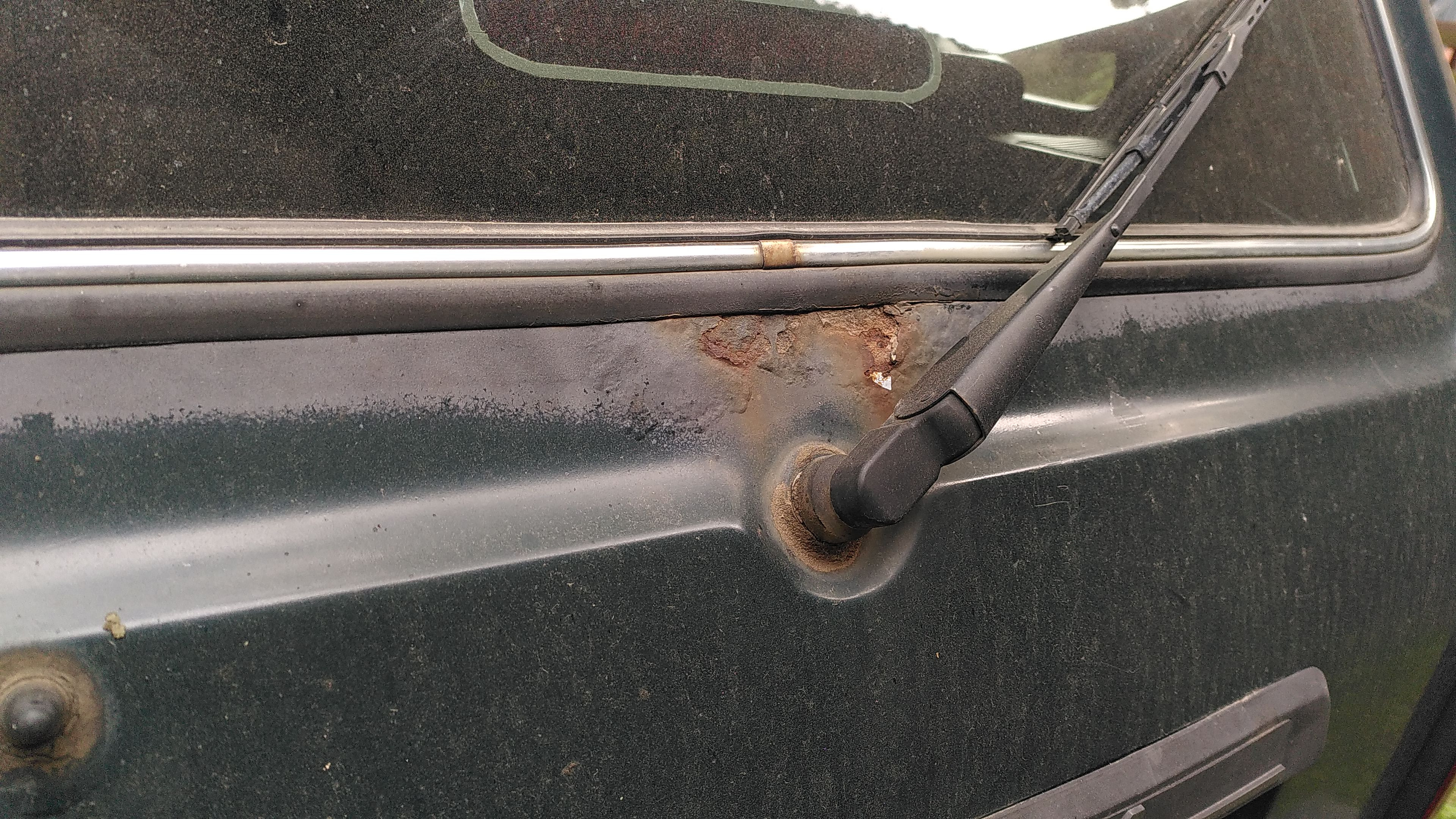

Am Unterboden haben wir ja meist relativ dicke, starre Beschichtung, die den Rost lange versteckt.
Hier mal zwei Bildbeispiele von meiner Heckklappe und die Einschätzung/Beurteilung:
Über der Scheibenwischerachse ist praktisch kein Blech auf einer Fläche von 3cm hoch und 13cm breit. Der Lack und die Schicht Bauernblind auf dem Lack halten die Rostblätter beisammen.
Ein Loch sollte zu sehen sein, ein zweites unter der Dichtung ist mit Spachtel zugedrückt (ja, das war ich um Regeneinbruch vorerst zu bremsen). Das was erhaben aussieht ist Blätterteig und nach dessen Entfernung wird da nichts mehr sein.
Sowas lässt sich instandsetzen, zunächst mit einer Grobreinigungsscheibe um den Rost herum die Farbe entfernen um die unterwandernden Rostadern zu erkennen.
Dann ist die Frage ob es besser ist erst das Ersatzblech zu formen oder erst den Blattrost wegzunehmen und dann das Ersatzteil zu modellieren. Geschnitten wird nur im gesunden Material, deshalb das Reperaturteil nicht zu klein bemessen. Aber auch nicht zu groß, sonst muss zu viel Blech verformt werden.
An einer Heckklappe würde es nur Sinn machen, wenn das eine oder zwei solche Stellen sind, in diesem Fall hilft nur Totalersatz - es wären 5 Bleche zu machen, plus noch die Dämpferaufnahmen.
