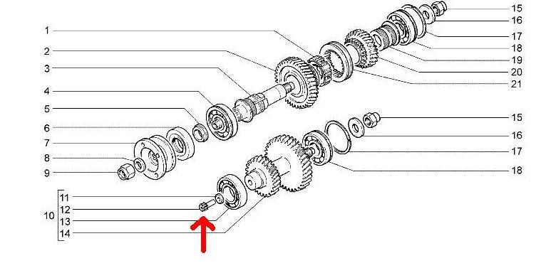

Hallo Hermann
christian hat mir mal dazu hier:
http://nivatechnik.de/viewtopic.php?f=3&t=6475
"von christian@lada-ig.de » 09.04.2011, 08:53
Standard bis ca. 1985 war 2101 ...also 4,3
Als Variante gab es 2102...also 4,44...aber nur im 21211 (1300ccm)
Für den Westeuropa-Export wurden bereits ab ca. 1982 2103...also 4,1 verbaut !"
Also musst du versuchen ein VTG / ( äußeres )Ritzel aus einem Niva von vor ca. 1982 zu bekommen.
Es wurde jedoch auch mal das ( innere )Antreiebsritzel im VTG ( ET Nummer alt: 2121-380283320), roter Pfeil ,geändert. Bei mir im 2007 Niva geht der Tacho jetzt mit altem VTG und den serienmäßigen ( äußeren )Ritzeln von 2007 für Tacho und Speedsensor sogar nach.
Aus welchem Baujahr ist denn dein VTG bzw das (innere) Ritzel davon??
Wie viele Zähe, welche ET Nummer, haben denn die jetzt bei dir verbauten ( äußeren) Antriebsritzel für Speed Sensor und Tacho?
Bei meinem 2007 Niva sind serienmäßig Ritzel mit ich meine 37 Zähnen verbaut.
Ev. helfen dir ja auch die Ritzel mit 39 Zähnen weiter, die in den älteren Nivas an ca. 1982 bis ?( zur Änderung der inneren Ritzel im VTG) hier verbaut wurden.
MfG
