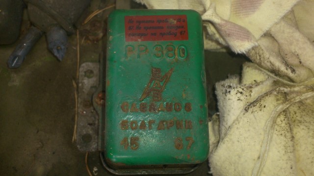

undn seltsames Elektro Teil ?
DSC_0215 (Andere).jpg (56.76 KiB) 761 mal betrachtet
mein das Teil lauft mal so irgentwie ....werd nix rumverstelln aber wasn das fürn Vergaser kennt den wer kein Solex kein Weber....taugt der was ?

Ja und mit den noch verfügbaren Neuteilen nicht wirklich richtig sicher ans laufen zu bringen. Wenn der TÜV-später mal auf Schubabschaltung drängt, wegen U-Kat usw. nimm einen StandardVergaser mit elekt. Abschaltventil und diesen Schalter da am Gasgestänge. Damit bekommst du das auch hin.
Die "grüne Kiste" ist der Ladespannungsregeler der Lima.
