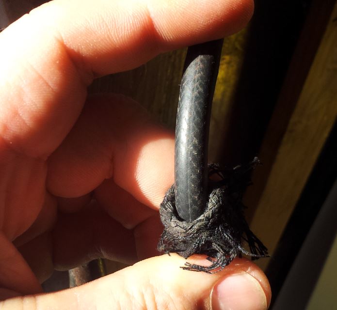

Der Schlauch lag in einem Bogen mit ca 7 cm Radius (!) zwischen Entnahmestelle (POM T-Stück) und Zuführung zur SHz-Spritpumpe. Dieses Bild zeigt die Ausenseite des Schlauches...
... und hier die Innenseite, zu Verdeutlichung auch etwas gebogen
Lektion: Schläuche ohne Gwebeeinlage sind nix.

Also, so schön die Einohrschellen sind - runterbekommen ist ein Problem, im Schlauchgewirr um die WEBASTO mit dem Seitenschneider und meiner beginnenden Sehnenscheidenentzündung unmöglich.
Also bleibt nur Flexen omm
Und siehe da: Die Schläuche sind aus 2012, haben eine DIN, eine Herstellerangabe - und sind alle mürbe. Ein Wahnsinn.
Jetzt sind Gummischläuche mit Gewebeeinlage drin, bis die "richtigen" kommen. POM fliegt dann auch raus und Messing kommt rein. Heizung läuft, Motor läuft, es stinkt nicht nach Sprit, alles wieder gut.
