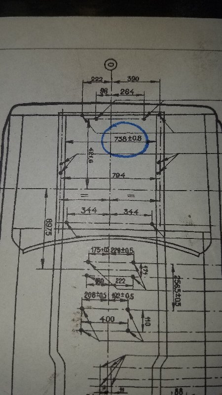

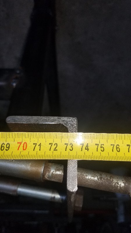

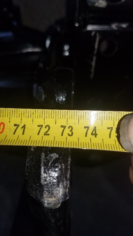

Das steht in der Lektüre:
Kam mir schon so etwas komisch vor, da meine Vorlage das Maß aufwieß:

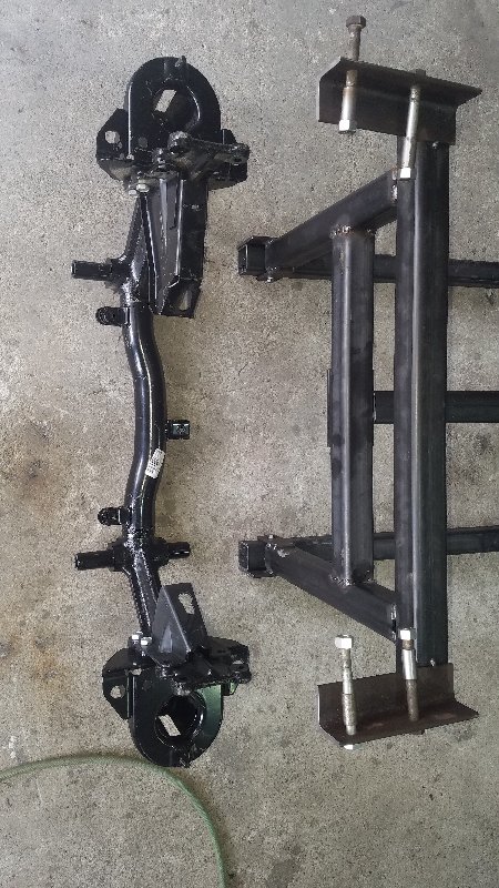

Also gestern Nachmittag ein Achsträger geordert...Wie macht Ihr das eigentlich, Rainer?...und eben verglichen:
Wer hätte das gedacht...

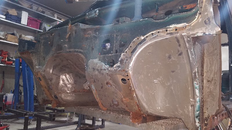

Aus gegebenem Technischen Anlass, meinen Lada Niva betreffend, war ich vor kurzer Zeit bei Andi in seiner Werkstatt vorstellig.
Also, wenn man life vor der Dreh-
Konstruktion, mit (damals compl.) eingespanntem Niva steht,
ist die Wirkung auf Einen, noch
mal um einiges stärker.
Unser “Beddong“ hat den NIVA nicht nur im Geiste verinnerlicht,
er ist auch handwerklich in der Lage, seine Ideen mit höchster Fachkompetenz in die Tat umzusetzen.
Respekt, Respekt,
kann ich da nur sagen.
Respekt, Respekt,

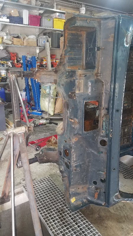

Das dauert jetzt ein paar Tage, die Restkarosse geht erst mal zum sauber machen (Strahlen).jhl hat geschrieben:und warte auf deine Bilder

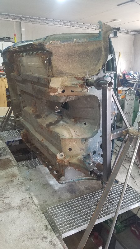

Ein Bildchen hab ich dann doch noch:
Aber je mehr ich dran rum fummel um so deutlicher wächst in mir der Wunsch nach einem vernünftigen Rahmen...
