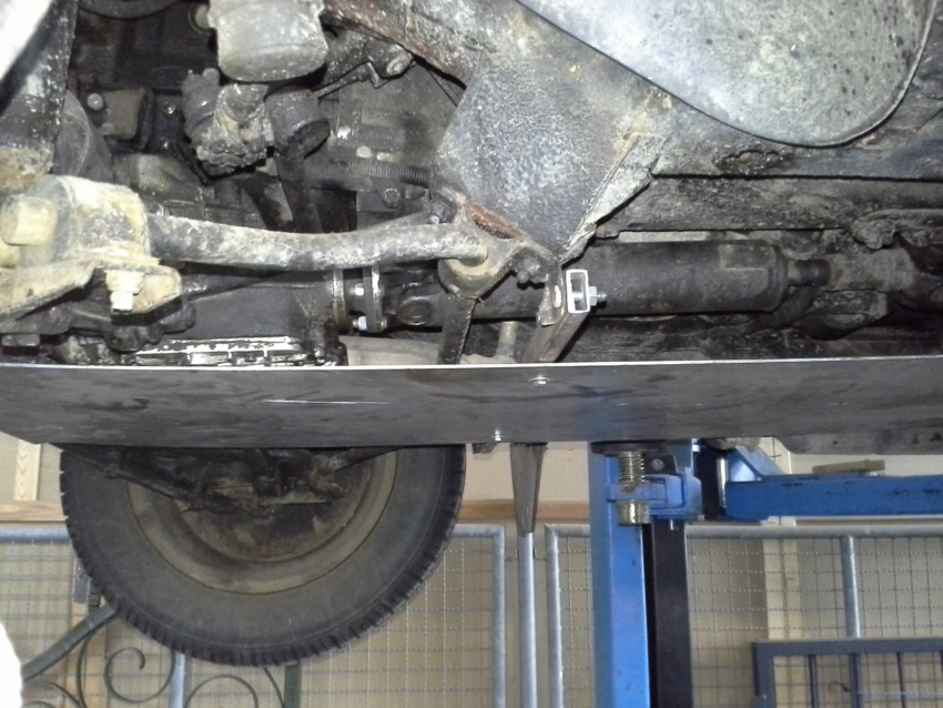

hier ein paar bilder
- Befestigung hinten
- 3.jpg (236.45 KiB) 2157 mal betrachtet
- Befestigung vorn
- 4.jpg (235.04 KiB) 2157 mal betrachtet
- Befestigung Stoßstange
- 5.jpg (242.02 KiB) 2157 mal betrachtet

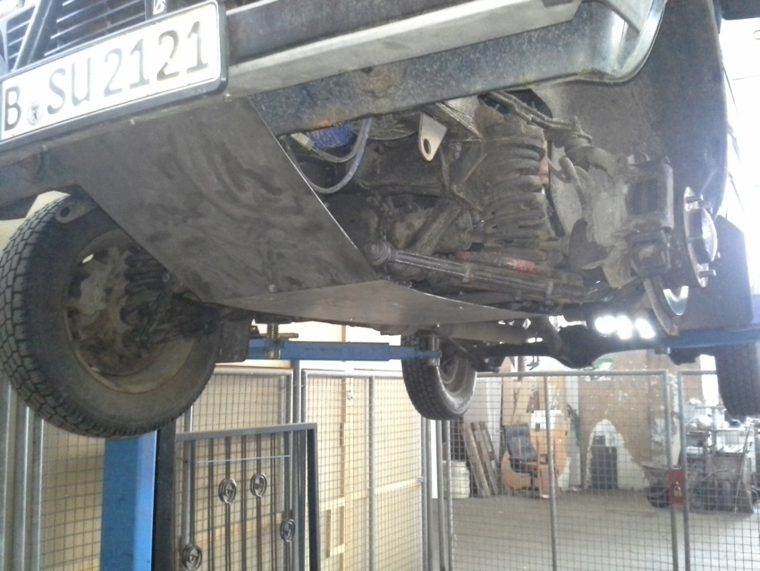

und noch 2
- Gesamtansicht
- 1.jpg (228.46 KiB) 2156 mal betrachtet
- Befestigung mitte
- 2.jpg (248.67 KiB) 2156 mal betrachtet

Schaut doch wunderbar aus!!
Wenn ich es recht sehe ist auch die Montage relativ einfach - 5 Löcher zu bohren - das sollt ich auch hinkriegen
Wirds den dann für Sammelbestellungen in verschiedenen Varianten (Material / Dicke) geben?

Hi... tut mir leid Leute.... aber wie das so ist,
Selbst und Ständig...... viel Arbeit...
Sammelbestellungen sind kein Problem, auch unterschidliche Materialien, wobei ich doch die Variante aus
normalem Stahlblech empfehlen würde. (Da stimmt das Preis-Leistungsverhältniss).
Was die Montage anbelangt, kann dies natürlich jeder selber machen, die 2 benötigten Streben kann ich jeweils vorbereiten.
allerdings habe ich als Muster nur meinen und Grillelindis 2003 er Niva.... ob das beim M-Modell etwas anders sein muss weiß ich nicht (bei unseren ist es
hinterm KAT sehr eng für die Strebe), beim 1600er dürfte es ja keine Probleme geben.
Wer in der Nähe ist und die Möglichkeit hat nach Berlin zu kommen, dem kann das Blech gleich rangetackert werden
