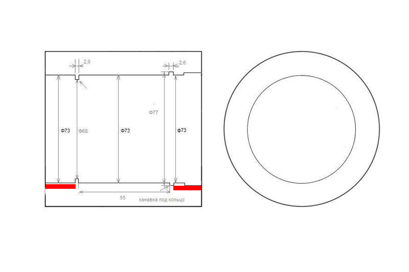

Alles klar, hab das nicht richtig gesehen, hatte irgendwie im Kopf, dass da 2 Nuten wären
M 11
Re: radlager xxl
Kollege kommt gleicht-34 hat geschrieben:ja ja undschnellweg,was ist mit dem bretttttttttt
- Beiträge: 8846
Re: radlager xxl
t-34 hat geschrieben:rechts siehst du eine nut,2,6 mm,da kommt der seegerring rein.
links siehst du einen rand,2mm,von diesem rand bis zur nabenabdeckung
sind es 13,75mm,alles klar?
So richtig? Oder von der Außenkante weg gemessen?

meine achsschenkel gehen nächste Woche zum ausdrehen. Der Meister fragte mich folgendes:
Die Seite mit dem Anschlagsteg fürs Lager ist das Rad oder Getriebeseitig?
Das Maß von 13,75mm bis zum Steg ist ab wo gemessen?
Direkt vom Rand (also inklusive des Sitzes des Simmerrings) oder vom Beginn der Lagerfläche?
Danke euch.
Danke euch.

Auf die gefahr hin für doof gehalten zu werden trotzdem noch eine nachrage.
die kleine "radkappe" sitzt ja auf der radnabe, wie übertrage ich da am genauestens das maß in den Achsschenkel?

Ich hoffe nicht zu nerven, aber ich muss auch nochmal nachfragen.
Ich würde den Umbau nun auch selbst gern machen, aber wenn ich das Radlager dann draussen hab und ich die Radnabe einfach reinstecke um das Maß abzunehmen, wird das nicht ungenau?
Gibt es nicht die 2 Maße:
- Einmal von der Innenkante des Radlagergehäußes bis zum Anfang der Nut
- Einmal von der Außenkante bis zum Anfang des "Steges"
Vielleicht steh ich auch nur auf dem Schlauch und habe grad einen Denkfehler, aber wäre nett nochmal aufgeklärt zu werden

Also entweder ist es schon zu spät oder die Sauna vorhin bekam mir nicht.
Habe nun nochmal alles durchgelesen- irgendwo hab ich nun einen Denkfehler.
Also wenn ich das Radlager entfernt habe, wie kann ich dann ein Maß von der Radnabe aus nehmen? Ich mein die Sitzt ja nun nicht fest und wenn ich sie in das Radlagergehäuse stecke, kann ich das nicht bis Anschlag tun, da sie sonst schleift.
Und auch wenn ich sie an der richtigen Position hätte, wie könnte ich das Maß auf die Innenseite des Achsschenkels übertragen, wenn doch nun die Nabe darin steckt?
Haltet mich bitte nicht für blöde, nur kann ich diesen einen Gedankengang gerade nicht nachvollziehen.
Mfg der Marcel

Einen wunderschönen niva bj.01.
Ich habe den achsschenkel aber noch nicht zerlegt,vielleicht fehlt mir daher grad das anschauliche denkvermögen.ich habe schon zig radlager getauscht,nur noch nie beim niva.

So noch ein Versuch, Rolf ich hoffe du hast Geduld mit mir.
Ich habe heut nun alles zerlegt und die einzig, für mich plausible, Erklärung ist, von hier aus die 13,75mm zu messen:
Das wäre ja nun aber von der Kante des Radlagergehäuses gemessen, wo der silberne Ring sitzt und nicht wie mehrfach gesagt, von dem silbernen Deckel der Nabe.
Wenn ich aber die Nabe im Gehäuse habe und dort von der Anlagefläche des Abdeckdeckels (unter dem die Mutter für die ATW sitzt) die 13,75mm messe, würde kein Rand übrig bleiben können, da dort das Radlagergehäuse schon 73mm Durchmesser hat.
Rolf ich hoffe dringend auf dein Verständnis und wünsche mir wir können das nun ein für alle mal klären

Ah ok- besten Dank nochmal.
Ich hoffe du kannst meine Verunsicherung verstehen, da die Rede von dem silbernen Deckel der Nabe war.
Vielen vielen Dank- bring sie morgen gleich weg.
