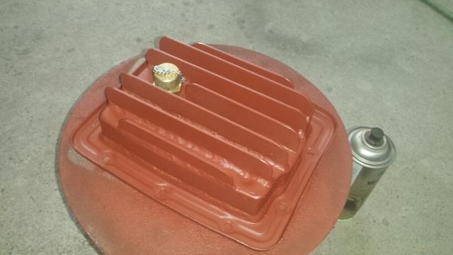

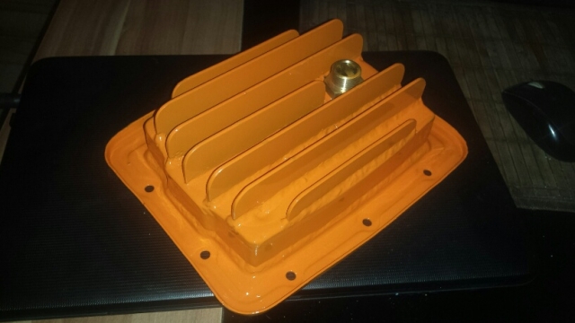

Fanto
Beiträge: 3385
Re: Getriebeölkühler "Gedankenspiel"
Beitrag von Fanto »
Mit "Mensch Andi,..."
Meinte ich: Alter, ned so viel gebabbl. Ärmel hoch und los gehts !!!!
Schaut doch gut aus Deine Wanne!!!
Morgen oder Mi bekomme ich ein paar Sensoren mit denen ich etwas herumexperimentiere.
Fanto hat geschrieben:Mit "Mensch Andi,..."
Ach so k.. k.. k..
So denn, reddie to Montage!
Mach doch mal ein Bild von den Sensoren Bitte. Kann Dir eine Durchbohren und eventuell Gewinde?
