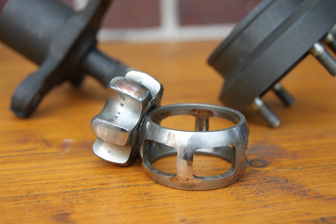

Bei meinem war die Zwischenwelle (Motor - VTG) schwergängig. Fett war kaum was drin, dafür Einlaufspuren am Gehäuse und Kugellagerkorb (oder wie das heißt). Neues verbaut, die Zwischenwelle meine ich; davor mit mehr Fett gepimpt und gleich die rissige Hardyscheibe erneuert. WEG. üiiii Jetzt ist es angenehm ruhig, oder eben wieder normal. Wie früher......
Davor natürlich lange Suche nach der Ursache, Abschmieren (regelmäßig), Ölwechsel, Kreuzgelenke gewechselt, VTG ausgerichtet.........
Übrigens ist es machbar das VTG alleine auszubauen, aber kein Spass!!! pl,,

Hier die Ursache zu meinem Vibrationen im Antriebsstrang:
Im Korb sowie am Kranz
Einlauf Spuren
Einlauf Spuren
Zerlegte Zwischenwelle
Gruß, Richy
21214 Niva 1.7i Bj. 10/06, Prins VSI
Re: Vibrationen im Antriebsstrang
Da bringen sie es fertig, solche ein Kunstwerk von einem Drehstück überhaupt herzustellen, und dann versauen sie es weil eins weiter hinten in der Produktion einer keine Luste und oder kein Fett hatte... ein Jammer!
