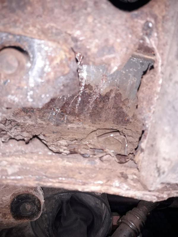

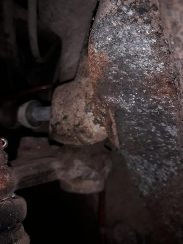

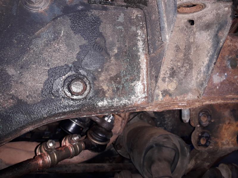

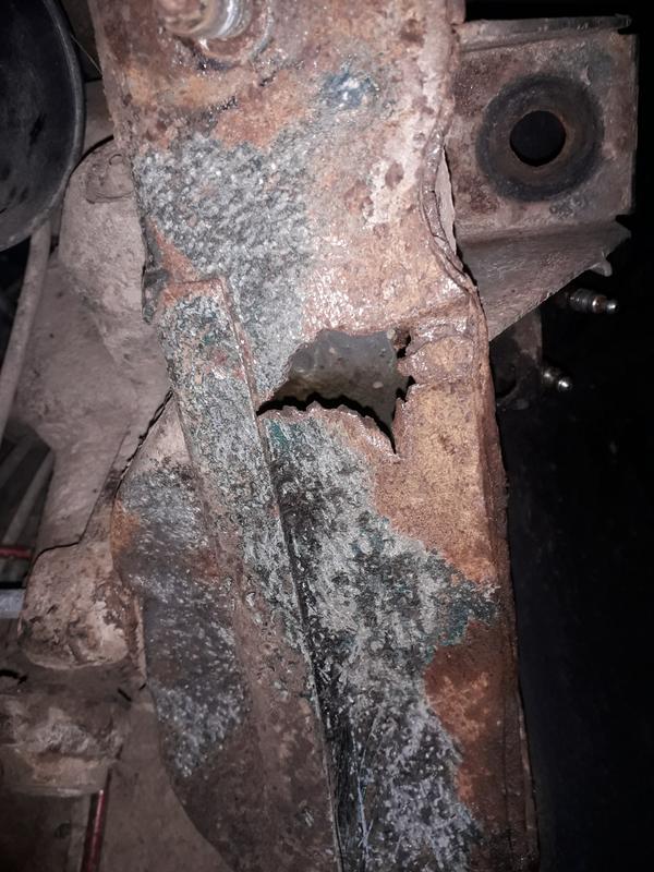

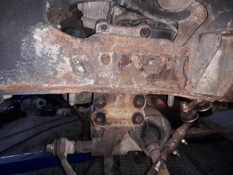

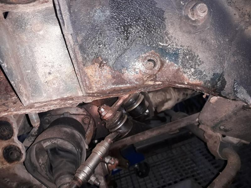

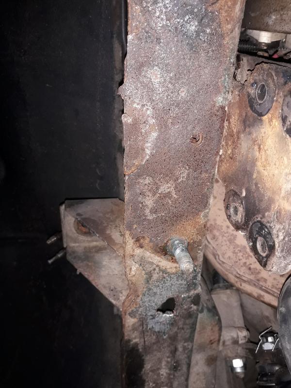

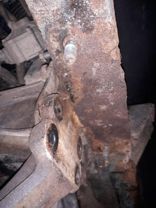

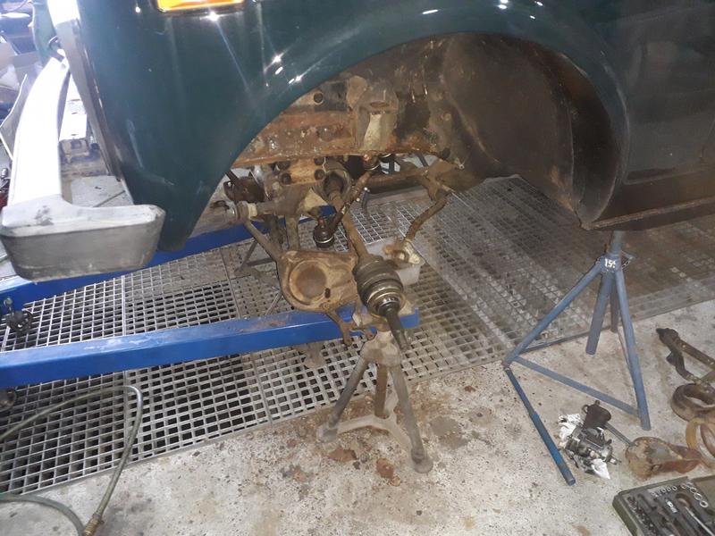

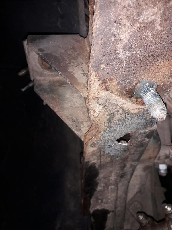

Na so war das aber nicht geplant...aber auch das ist machbar!
Die typische Stellen, vor allem links, hats erwischt. Das zeigt wieder, das die Behandlung mit Rostschutz vor allem in den Hohlräumen das A und O sind. Ruhig etwas puhlen und danach wieder MS drauf. Der Augenschein trügt nur all zu oft, wie ich auch wieder einmal feststellen musste.
Offensichtlich steht der Gute schon seit längerem trocken,
was Produkte wie “FF“, als “MS“
anbelangt.
anbelangt.
Da hast Du wohl recht, aber diese Stellen unter den Federtellern sind so oder so doof. Da hilft wirklich nur mal abschrauben und drunter schauen nach einer gewissen Zeit, um wirklich ganz sicher zu gehn. Ist zumindest meine Meinung. Der Riss am Lenkgetriebe ist im Übrigen nicht dem Gammel zuzuordnen, das war Ermüdung.
