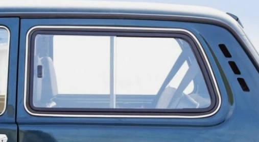

leider konnte ich bis jetzt keinen Händler finden, der die hinteren Schiebefenster mit "Schiebeteil außen" anbieten kann.
Von zwei uns bekannten Händlern habe ich Fotos bekommen die leider nur das "Schiebeteil innenliegend" zeigen.
Lediglich ein eBay-Händler aus der Ukraine (ohne Rücksendemöglichkeit) zeigt auf seinem Produktfoto die Ausführung die ich suche.
Aber das Risiko möchte ich nicht tragen.
Kann mir vielleicht jemand eine zuverlässige Bezugsquelle nennen, die auch ein Rückgaberecht einräumt, falls die gelieferte Ausführung abweicht.
Gesucht wird die Ausführung "Schiebeteil außen", wie auf diesem Produktfoto des Händlers aus der Ukraine zu sehen.
Vielen Dank für eure Hilfe.
2026-05-31 12_42_01-Window.png (224.16 KiB) 716 mal betrachtet
Gruß Mats
office@pcss.at
Beiträge: 1093
Re: Schiebefenster
Beitrag von office@pcss.at »
Meine hab ich hier geordert:
https://www.carsundparts-shop.de/
Schiebeteil ist aussen und passten perfekt.
Lada 4x4 2018

Mats2121
Beiträge: 948
Registriert: 23. Juni 2011, 11:08
Re: Schiebefenster
Beitrag von Mats2121 »
office@pcss.at hat geschrieben: 31. Mai 2026, 13:10 Meine hab ich hier geordert:
Meine inzwischen zurückgeschickten Schiebescheiben waren auch von C+P.
Was belegt, dass die Ausführung die man bekommt zufällig ist.
Vielleicht gelten ja auch beide Ausführungen herstellerseitig als i.O.
Ich gehe erstmal davon aus, dass sich mein Sonderwunsch zunächst nicht erfüllen wird.
Falls jemand auf eine Quelle stößt, die Scheiben mit außen laufenden Schiebeelementen verlässlich liefern kann, bitte hier mitteilen.
Besten dank vorab.
