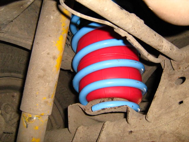

Wenn die richtigen Bälge im fürs passende Auto verbaut sind tatsächlich ein Lebenlang (also das vom Käufer _.., )
Ich habe die Ausführung für Kia Sorento- Hinterachse verbaut. Dort muss der Balg viel weniger Bewegung aushalten da weit weniger Verschränkung.
Heut hab ich die Druckscheiben fixiert und den Schlauch gscheit verlegt.
Fahrverhalten: :D

Der Grundgedanke hinter diesen Federsystemen von Airspring ist die höcht. zul. Ladung zu erhöhen- bzw. zumindest das Fahrwerk darauf zu optimieren. Und wenn man nur Starße mit eben viel Ladung fährt redet sich das Kleingedruckte nicht hinaus.
...mir ja so wie so egal da nicht tragend. Aber so schelcht dürfte das Material nicht sein, ganz ohne Reiben gehts ja auch bei normalen zB. Kurvenfahren nicht.
Hier ein Beispielbild von einem Toyota 80, der verschränkt ja auch nicht wenig:
Landrover 110:
Chevy TrailBlazer:
So wie hier der Balg in die Windungen gepresst wird gibts wohl mehr Verschleiß als bei mir :shock:

Nicht falsch verstehen! Ich bin IMMER für Experimente (auch für die Suche nach Wollmilchsäuen) ich mag nur dieses amerikanischen Sprüche ned so. Ich schaue mit Interesse zu, wie sich die Bälge verhalten werden. Wenn Du nicht viel Schotter/Splitt /scharfes Zeug reinbekommst, dann wird das schon gehen. Zum MAterial: Ist das Gummi? Vom Glanz und den Reibspuren her eher nicht, oder?

Gummi ist das nicht, härter und glatter. Steht aber nicht was für ein Material genau. Die Schleifspuren am Foto zeigen den Dreck der zuvor an den Windungen innen klebte- also MS- Dreckgemisch. Nach reinigung konnte ich (noch _.., ) keine spürbaren Kratzer finden.
Gestern noch ein wenig gespielt- wenn ich zuerst hinten ausfedern lass und dann aufpumpe bleibt das Heck ca. 4cm höher. Kann das Heck aber auch um ca. 3cm absenken, in dem ich die Bälge beim Verschränken (voll eingefedert) aufpumpe. ö.,
