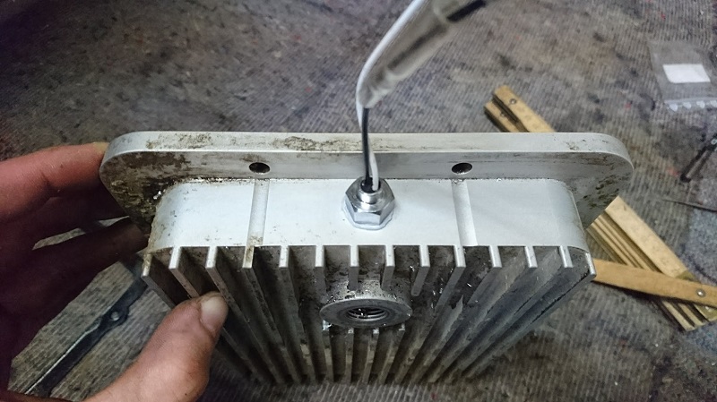

Ich hab endlich mal den Temperatursensor in die große Ölwanne gebaut - jetzt muss ich nur noch nen schönen Platz für die Anzeige finden.
