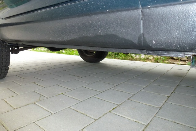

Wenn er einige Tage nach der Wagenwäsche DAS wieder sieht
Was freut den Niva-Fahrer?
Flo
Was willst denn da nach einem Jahr sehen ?
PS: Ach Du meinst das Fett
