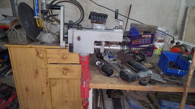

Klasse. Womit formst du eigentlich die Sicken?
Mit dem Teil...

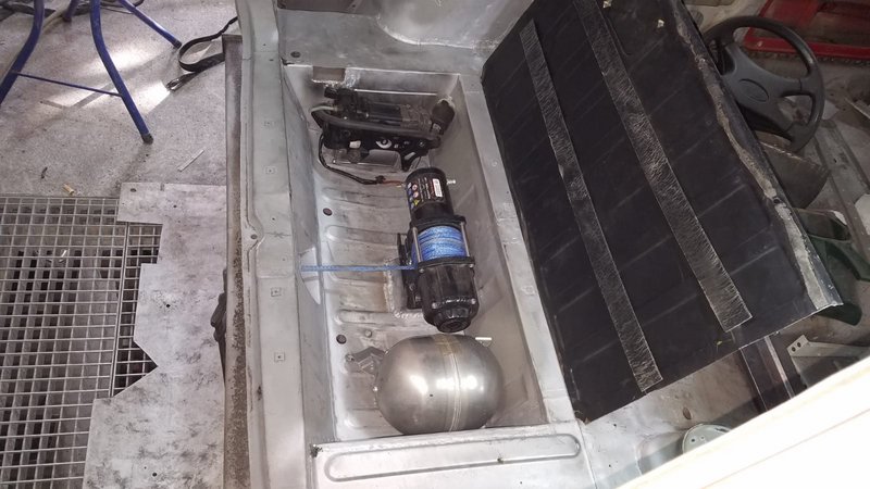

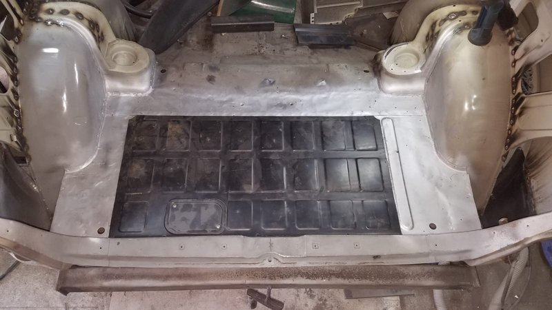

Und es ist noch Platz...Deckel hat sogar nen Eingriff, mal sehen für was der gut ist.
Bekommt der Luftfederung? o..

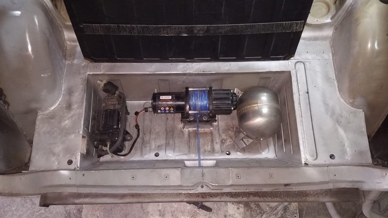

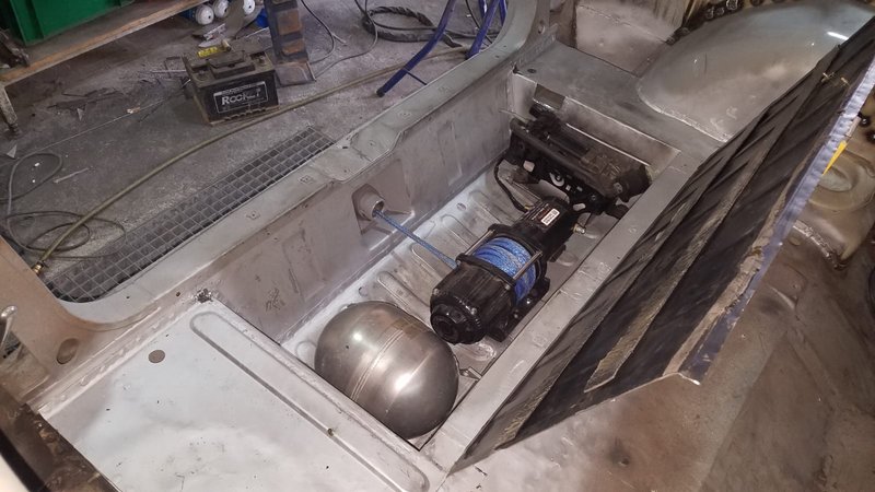

Geil!!! Gefällt mir sehr schön mit der Mulde und der innen liegenden Winde.
Ist aber die Öffnung, Maul wie auch immer, nicht zu klein bei schrägem Verlauf des Seils oder kommt noch eine art Führung an der Stossstange?
jhl hat geschrieben:Bekommt der Luftfederung?
Sperren, Härteverstellung der Stoßdämpfer und natürlich was zum Reifen befüllen wenn schon Druckluft an Bord ist.
Tsolias hat geschrieben:Ist aber die Öffnung, Maul wie auch immer, nicht zu klein bei schrägem Verlauf des Seils oder kommt noch eine art Führung an der Stossstange?
Nein, an der Stoßstange bekommt er ne Seiltrompete, deswegen ist die Winde auch so weit nach hinten versetzt.

Kannte ich nicht diese Seiltrompete....Sehr schön, danke für die Info.
Ich wollte die Seilwinde auf der AHK im Bereich unter der Heckstossstange anbauen mit notwendigen Verstärkungen aber deine Version ist natürlich 1A!!!!!
