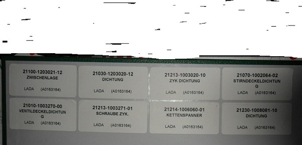

Hier die Teile, hoffe das die Richtigen geliefert wurden. Weil da manchmal 21213 steht ? Das ist doch ein 21214 , nich ?
Originalteilenummern.

Zylinderkopfschrauben sind 115 mm lang, aber haben einen Außensternkopf mit Scheibe. Ist das richtig ?

Re: Kompression geprüft
NIVA 2121 hat geschrieben:Hier die Teile, hoffe das die Richtigen geliefert wurden. Weil da manchmal 21213 steht ? Das ist doch ein 21214 , nich ?
Das teht ja auch manchmal 2101 und 2103....
Bei Lada hat man ein extrem einfaches System: an der Et-Nr. kann man erkennen, in welchem Auto es zuerst in dieser Form verbaut wurde. Ändert sich etwas, wird nur der Modellcode geändert...also z.B. von 2101 auf 2108---die eigentliche Nummer des Ersatzteils ist immer gleich. In allen Baureihen!
Bsp:
Ölwannendichtung....beim Samara 2108-1009070
beim Shiguli 2101-1009070
beim Niva 2101-1009070
beim Nova 2101-1009070 ....es sei denn, es ist ein früher Nova mit dem 2105-Zahnriemen-Motor..der hat dann die Dichtung mit der Nummer 2105-1009070 :wink:
siehste...so kann man immer sehen, was wo paßt und daß z.B. der Motor vom Niva in der Grundform genau dem 1200er aus dem 2101 (Shiguli) entspricht.
Ich find das toll...und gar nicht verwirrend.
