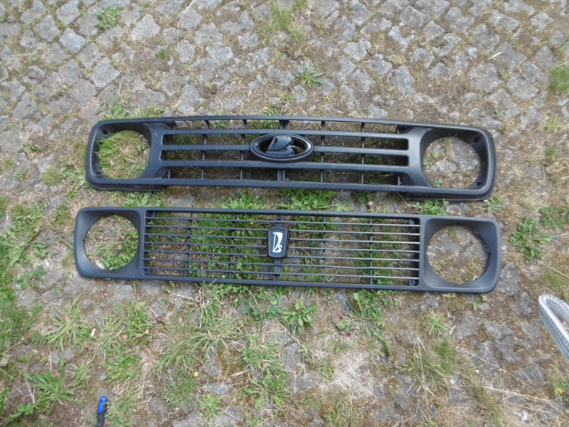

Hey Micha!
Ich habe mir diesen Umbau auch vorgenommen.
Hast du noch Skizzen von den Adapterschienen?
Man muss ja das Rad nicht neu erfinden :mrgreen:

Hallo Tim,
ich mess die morgen mal aus.

60x12 eine Seite ein Langloch davon 4
In der Mitte brauchst du keine.[img]https://uploads.tapatalk-cdn.com/201805 ... a2c874.jpg[/img]

Super! Danke für die Info!

Haben bei Dir die unteren Rastnasen Halt gefunden? Ich habe es noch nicht hinbekommen, dass sie drinbleiben. Gussgrate habe ich schon großteils entfernt...
Habe heute Mittag den Umbau durchgeführt, so 2,5 Stunden hat's gedauert. Lochabstand der selbstgefertigten Halter oben 35mm und unten 30mm, jeweils Mitte-Mitte.

Ich werde es auch bald probieren. Ich habe den neuen alten Grill schon da. .,.
Ich frage mich nur, wie man das mit den mittleren Halterungen macht. Da muss man ja neu bohren, nachdem man sie verbogen hat. Wie halten dann die Schrauben? :?
Silent Niva - 2131er aus 2021 .,.
Beiträge: 3951
Re: Kühlergrill M raus und Alt rein
Oberlausitzer hat geschrieben: 3. August 2023, 19:45 Ich werde es auch bald probieren. Ich habe den neuen alten Grill schon da. .,.
Entweder selbstschneidende Schrauben, Blindnietmutter (habe ich gemacht) oder Mutter ankleben/löten/schweißen

Dann wird es wohl die Blindnietmutter.. wuste garnicht dass es sowas gibt .,.
Beiträge: 3951
Oberlausitzer hat geschrieben: 3. August 2023, 20:06 Dann wird es wohl die Blindnietmutter.. wuste garnicht dass es sowas gibt .,.
Aber ja!
Geht mit ordentlich Öl oder Fett zwischen Mutter und Scheibe auch ohne so eine fancy Zange
