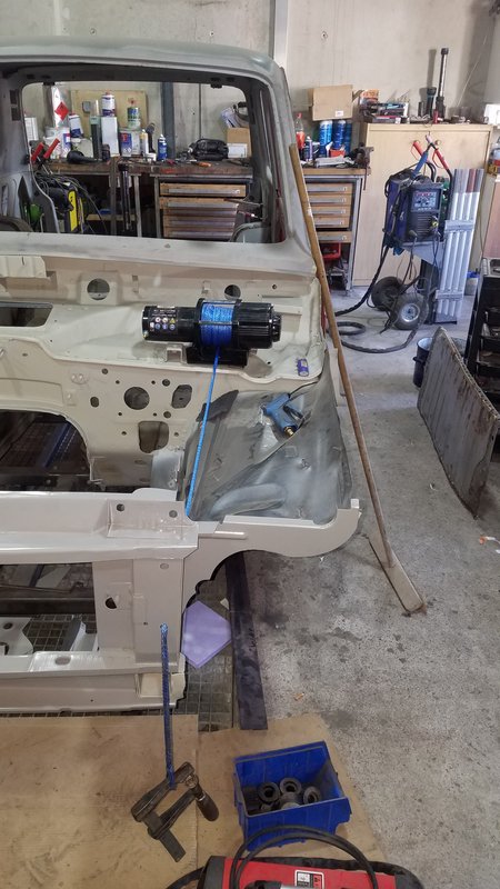

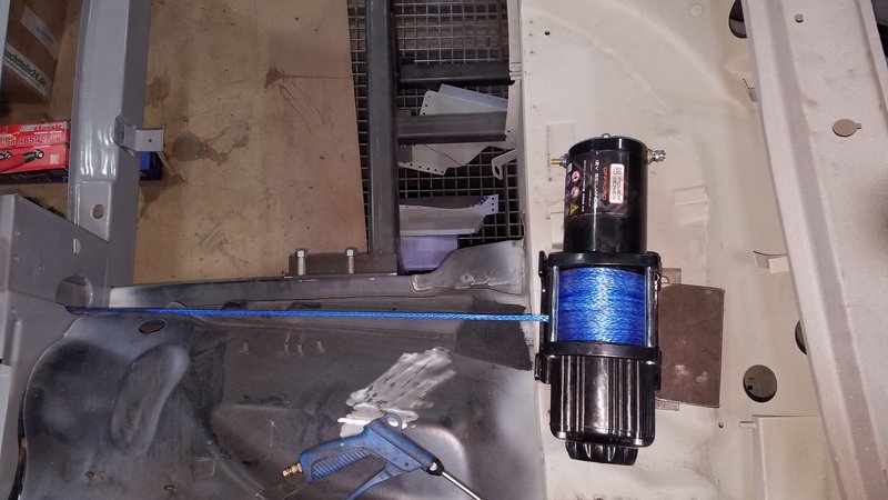

Was spricht eigentlich gegen diese Lösung vorne, hätte einige Vorteile wenn die Winde nicht in der Stoßstange kauert...

Spontan würden mir Hebelkräfte einfallen wenn der Wagen geneigt zum Anschlagpunkt steht. Müsste man überlegen ob das ins Gewicht fällt. Ansonsten ne gute Idee.Beddong hat geschrieben:Was spricht eigentlich gegen diese Lösung vorne
Sind die Nachteile so gewichtig?Beddong hat geschrieben: hätte einige Vorteile wenn die Winde nicht in der Stoßstange kauert
Nö, eigentlich nicht. Aber so erhöht man den Böschungswinkel und nimmt Gewicht von vor der VA und auch insgesamt. Zudem nimmt es auch Probleme von einer eintragungspflichtigen Windenstoßstange und senkt die Kosten bei einem Rämpler wenn man den originalen Alubalken dran tüddelt.jhl hat geschrieben:Sind die Nachteile so gewichtig?
Du verschenkst halt Kraft durch die Reibung am Seilfenster weil das Seil quasi immer da anliegt. Nicht mittig vom Fahrzeug ziehen ist wahrscheinlich auch gewöhnungsbedürftig. Sonst aber ne nette Position. Oder du legst gleich ein Rohr von vorne nach hinten und hast da quasi zwei Winden sitzen
Wenn ich in dem Stadium wäre mit der Karosse, dann würde ich die Winde vorne in die Frontschürze versenken, die Lüfter vorm Kühler werden ja wahrscheinlich eh durch saugende ersetzt?

Den durchtrennten Pseudoträger will ich dem Hoheitlichen Generalingenör nich erklären...
Das Seil liegt in 80%-90% der Fälle sowieso am Seilfenster an, oder? Siehe Prinzessinenweg...
Das außermittige ziehen...ja ist wohl etwas anders...ginge aber mit einem kurzen Seil und einer Umlenkrolle zu lösen denke ich...irgendwas ist halt immer

Wenn er festsitzt muss er eh umlenken. So kräftig ist die Winde ja nicht, aber reicht aus.Beddong hat geschrieben:...ginge aber mit einem kurzen Seil und einer Umlenkrolle zu lösen denke ich...irgendwas ist halt immer
Ja er liegt meistens eh an. Aber die Seilreibung um eine feststehende Rolle (was das Seilfenster ja vom Ding her ist) gibt sich aus 2,7 hoch (Reibwert * Winkel) . Das heißt große Winkel, viel größere Reibung

Kann auch ein Vorteil sein. Ob man Niva mit der Winde so platziert hinten hoch bekommt? Hebel ist gar nicht so klein...easyrider110 hat geschrieben:Nicht mittig vom Fahrzeug ziehen ist wahrscheinlich auch gewöhnungsbedürftig.
Kunststoffseil auf PTFE Beschichtetem Alu, so in etwa: low frictioneasyrider110 hat geschrieben:die Seilreibung um eine feststehende Rolle
