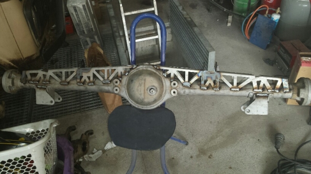

Kann dieser Steiner oder d'Alembert das Teil auf die Achse schweißen und am besten auch gleich einbauen und Testen? Schickt die mir doch vorbei!

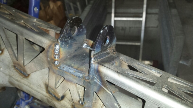

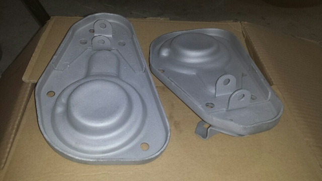

Das mal ne richtig geile Teilevorbereitung! Danke Alex.

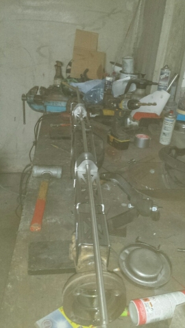

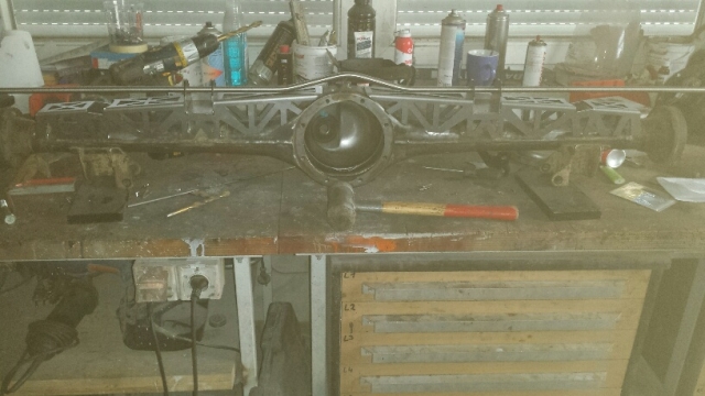

Irgendwie ist mir dann doch gedämmert, das die oberen Laschen doch recht grade und gleichmäßig sitzen sollten, ergo: Peilstab

...der ist ja geil!Beddong hat geschrieben:Peilstab
Re: Defence sein Niva
Aber offensichtlich nur zur Einmalverwendung gedacht, denn wenn die Laschen angeschweißt sind bekommste das Stäbchen nur in 3 Teilen wieder raus.....christian@lada-ig.de hat geschrieben:...der ist ja geil!Beddong hat geschrieben:Peilstab
Ähm, wofür nochmal betreibt ihr den Aufwand? Wollt ihr die zul. Achslast nach oben puschen???

Die Laschen abschneiden zum raus ziehen wäre doof, das ist richtigNorthman hat geschrieben:denn wenn die Laschen angeschweißt sind bekommste das Stäbchen nur in 3 Teilen wieder raus
Das hat zwei Gründe warum sie verstärkt wird. Erstens, die Achsen geben gerne mal etwas nach.
Zweitens, es wird eine Full-Floater-Achse! Was da heißt: Die Räder werden nur noch vom Achskörper gehalten, was bei der originalen Achse zu einem guten Teil die Steckwellen mit übernehmen. Wenn dieser Halt nun durch die Trennung der Steckwellen vom Rad wegfällt, muß er ja wo anders her kommen.

Wenn ich mir den Aufwand so vor das geistige Auge führe, komme ich fast in Versuchung nen kompletten Achskörper selber zu bauen. Erscheint mir beinahe einfacher.

Find das ist sehr gail geworden!
Ich hätte die Verstärkung auch das Stück vom Federteller bis zum Achsstutzen weiter geführt.
Unten wird nichts gemacht? Bei mir wurde ein U- als Verstärkung und Verschleißschicht aufgeschweißt und die Ablassschraube geschützt.
... wiegt aber sicher mehr
Danke.powdersnow hat geschrieben:Find das ist sehr gail geworden!
Da soll noch was rein, brauch aber erst die Bremse um zu wissen wie ich das mache.powdersnow hat geschrieben:Ich hätte die Verstärkung auch das Stück vom Federteller bis zum Achsstutzen weiter geführt.
Unten kommt nix hin.powdersnow hat geschrieben:Unten wird nichts gemacht?
Ich bin doch der Filigranepowdersnow hat geschrieben: ... wiegt aber sicher mehr
