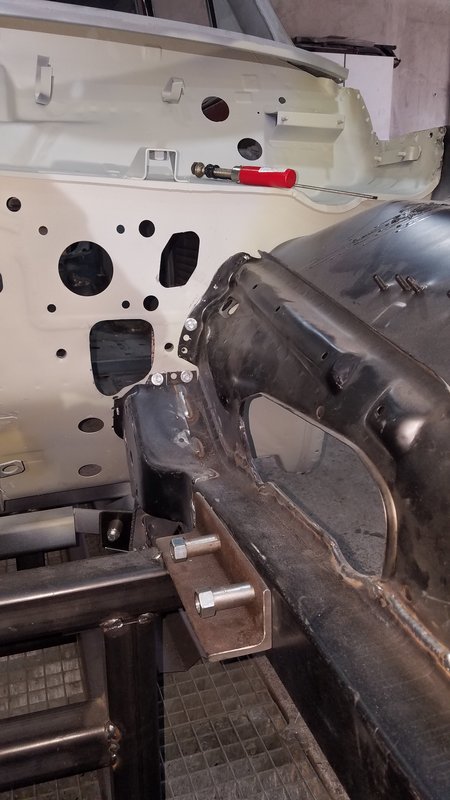

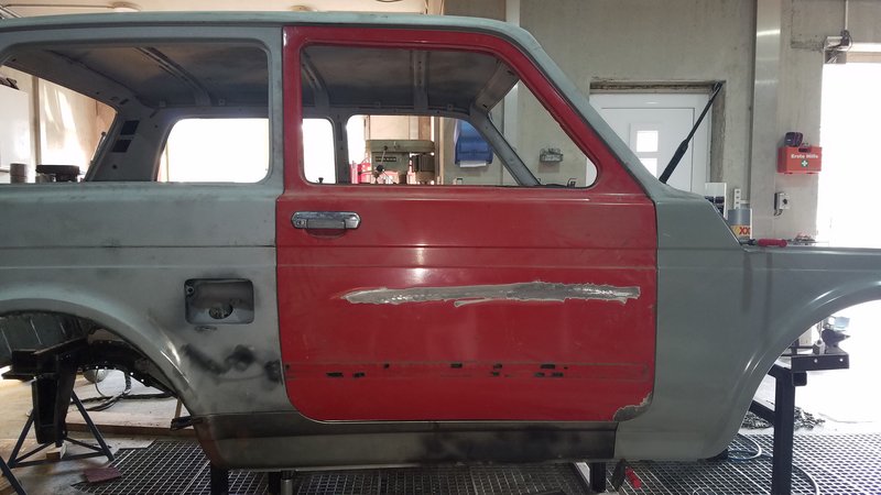

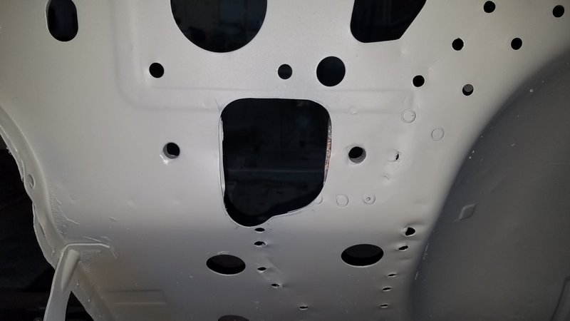

Baujahr bedingt? Habe ich in Baujahren vor 90 so noch nicht gesehen. (im Gegensatz zur "Antennenvorbereitung")Beddong hat geschrieben:...nein der Flicken im zweiten Bild ist keine Reparatur!
Beddong hat geschrieben:Hier sieht man den Grund warum er an dieser Stelle gerne etwas Dynamik an den Tag legt
Beddong hat geschrieben:So hab ich mir das ausgemalt...5cm mehr Luft nach hinten im Originallook.

Bei meinem 79er war das Anschlußstück auf jeden Fall auch, leider ziemlich weggerostet, daher habe ich es mir nachgebaut.powdersnow hat geschrieben:Baujahr bedingt? Habe ich in Baujahren vor 90 so noch nicht gesehen. (im Gegensatz zur "Antennenvorbereitung")Beddong hat geschrieben:...nein der Flicken im zweiten Bild ist keine Reparatur!

Wann gehts denn bei Dir weiter...?guenther67 hat geschrieben: ...daher habe ich es mir nachgebaut.

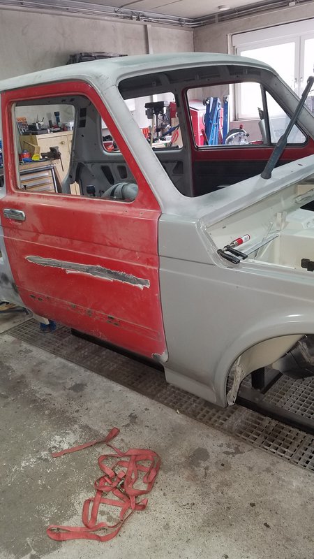

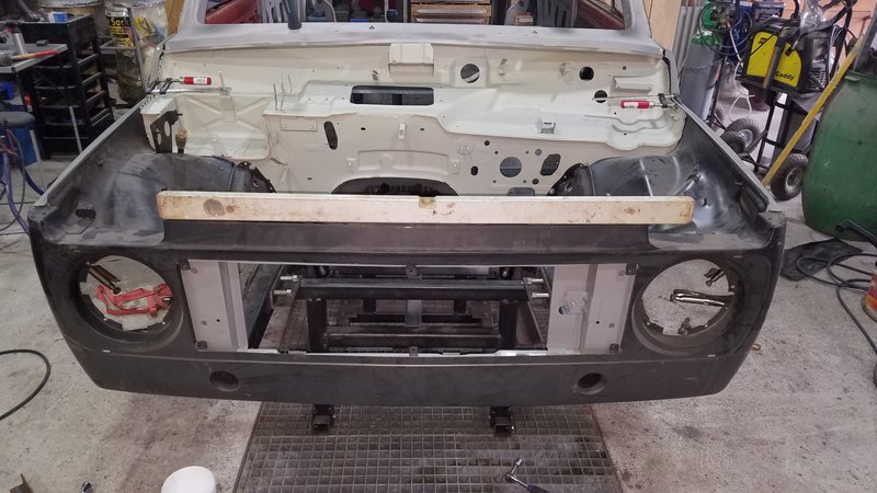

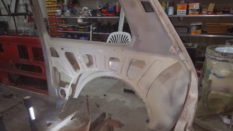

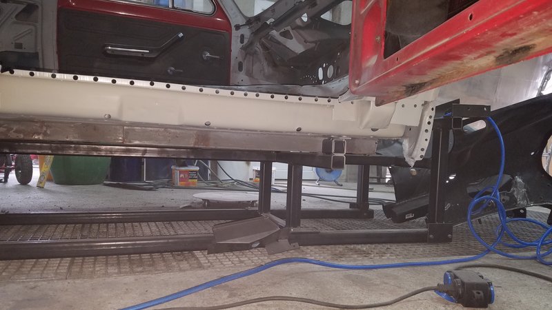

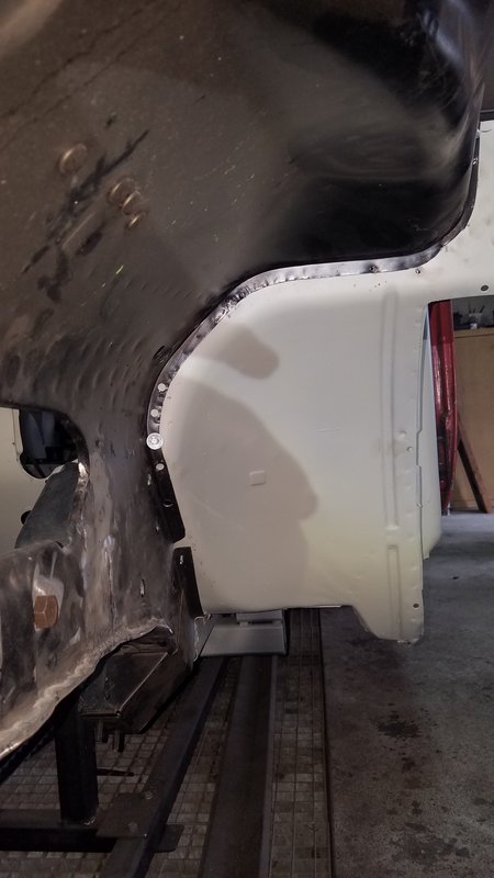

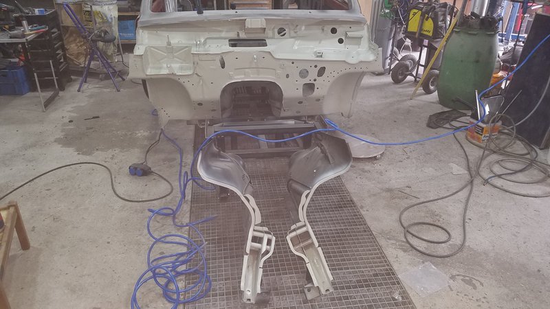

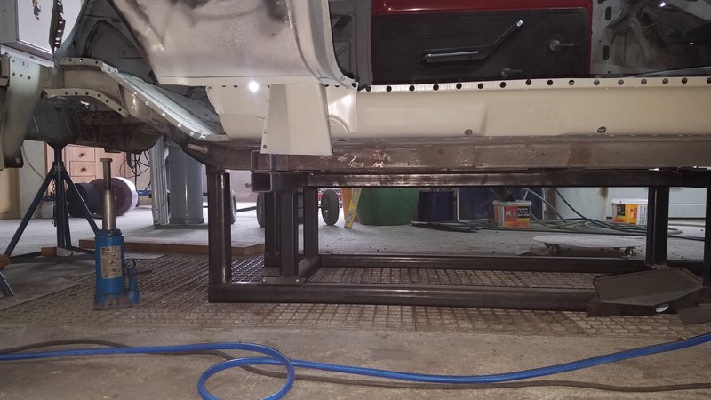

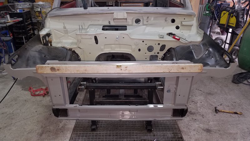

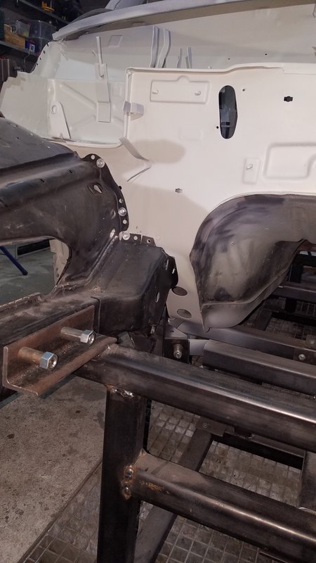

Bild gibt's heute nur eins, der Rest vom Tag ist für die Schweißvorbereitungen drauf gegangen...biegen, hämmern, schneiden, Bohren.
Aber das Gestell lohnt sich, kaum Verzug in der Karosse obwohl eigentlich alles längstragende auf der einen Seite raus ist.
1600er Türen als Normmaß ist auch nicht dumm

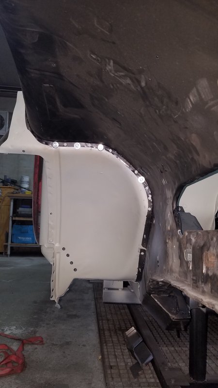

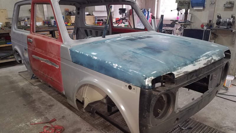

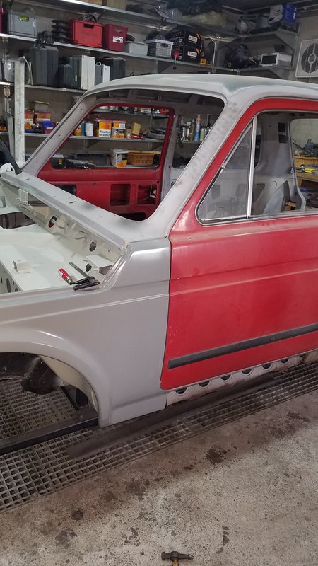

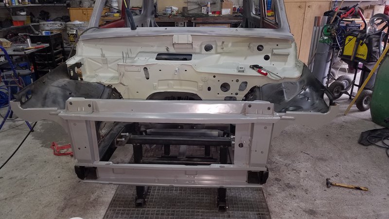

Tja, die ordentliche Vorbereitung braucht einfach!
Aber wenn man von Anfang an mit peinlicher Genauigkeit (Ich bin ein Pedant, weiß ich...
) ran geht flutscht der restliche Kram einfach rein...naja fast!
Die Holme mussten etwas überredet werden...
Ich habe ein ganz schlimme Befürchtungen wenn ich die Bilder hier so verfolge.
Der wird ja besser als neu ab Werk
Respekt!!!
Respekt!!!

Herrlich, einfach nur herrlich Andi!
Grinsegrüße Jakob
Aber so was vontscheeg hat geschrieben:Der wird ja besser als neu ab Werk
Grinsegrüße Jakob
Kann da keinen Fehler entdeckenBeddong hat geschrieben:Tja, die ordentliche Vorbereitung braucht einfach!
Aber wenn man von Anfang an mit peinlicher Genauigkeit (Ich bin ein Pedant, weiß ich...) ran geht flutscht der restliche Kram einfach rein...naja fast!
