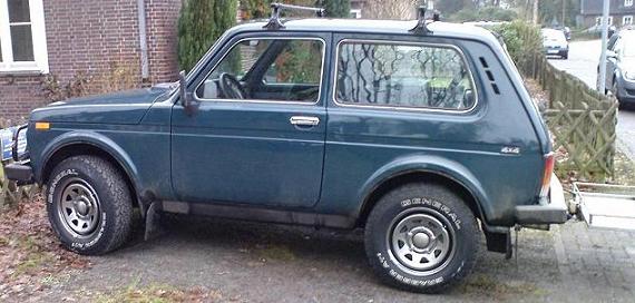

Habe zufällig General Grabber AT2 samt Felgen prieswert erstenden.
Nach dem ersten Test im Wald (schlammige, friesische Waldwege und leichter Schnee-/matsch)
kann ich noch nichts negatives finden.
Im Vergleich zu meinen M&S Ganzjahresreifen von Toyo,
fast besser vom Gefühl. Sind auch auf den Dotzfelgen nicht wirklich häßlich.

könnte man sich mal angewöhnen keine bilder anzuhängen bzw zu verlinken die größer sind
als 800X600 ?
bringt alles nix wenn man rumscrollen muß und alle beiträge zwecks zeilenumbruch geschändet werden... (,..
