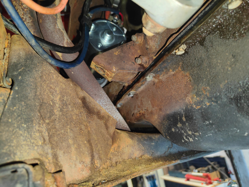

Wenn der Motor schon hängt macht man die vorderen Motorlager auch gleich mit. So prickelnd sehen die nicht mehr aus, also raus damit.
So schlimm ist das nicht mit einer Motorbrücke. Rechts kann man den Halter am Block nicht wirklich abschrauben, das ist verzwickt. Also schraubt man das Lager und den Halter auf der linken Seite locker und schwups fallen die Teile schon herunter. Gehe ich wieder auf die rechte Seite schubse ich den Motor unten an der Ölwanne nach links und zieh das Lager raus. So setze ich das rechte Lager auch wieder ein und dann das linke. Nerviger und aufwändiger war das herausfischen der Scheiben von den unteren Schrauben der Lager die in den Träger fallen und das wieder drauffummeln :lol: .
