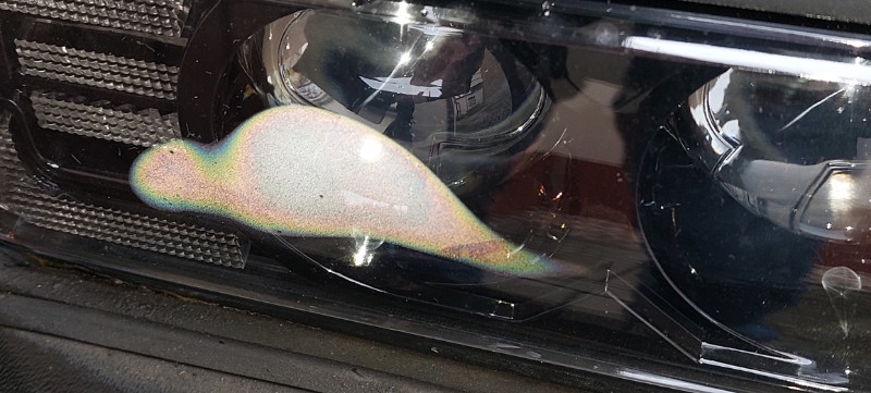

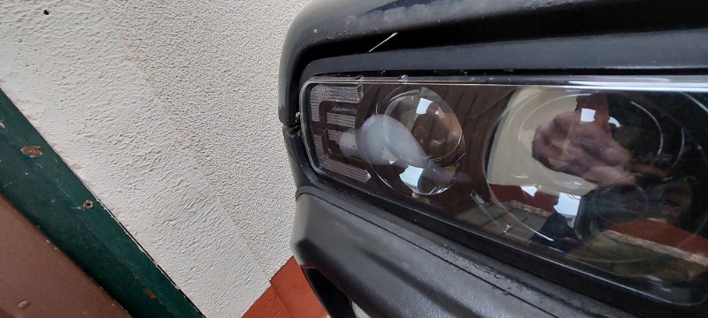

ВАЗ 2131 hat geschrieben: 5. Januar 2024, 15:31 Guten Tag verehrte Gemeinde,
habe letztes Wochenende auch diese Teile eingebaut.
Der Niva steht unter freien Himmel...Wasser nur von oben oder vorne beim Fahren...trotzdem vermutlich Kondesat im Tagfahrlicht...Habe ich etwas falsch gemacht?
Hab ich vor ein paar Tagen bei meinem auch beobachtet, aber mehr auch noch nicht.
Hab übrigens Fernlicht mit verknüpft bei den Blinkern - ich liebs. Ist auch kein Hexenwerk, Slawa hatte dazu ein Video online bei Facebook oder Youtube.

Solange keine Wassertropfen von innen am Glas hängen und nur diese Betauung vorhanden ist passt alles. Im Autohaus sorgt das regelmäßig für Streit wenn Kunden neue Scheinwerfer haben wollen wegen sowas aber der Hersteller nein sagt. Da gibt's im irgendwo im Internet einen großen Artikel der genau erklärt warum, wieso weshalb.
