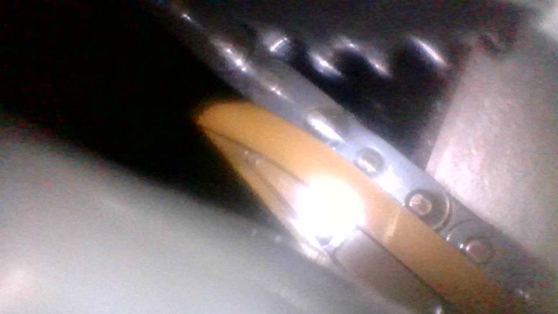

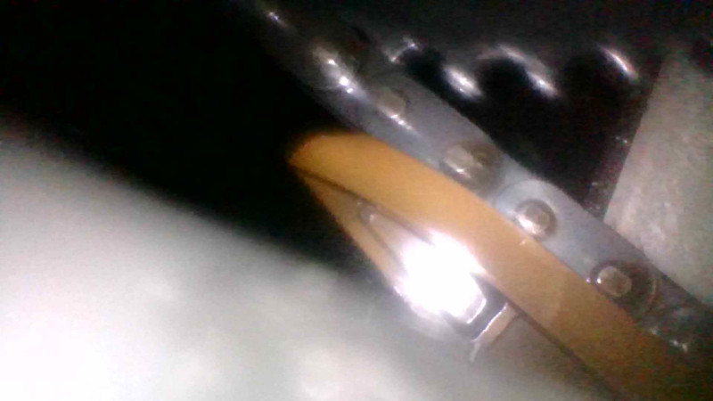

das Bild vom Kettenberuhiger hab ich als Dateianhang eingefügt. Den Kettenspanner muss ich noch kontrollieren.

Bilder vom Kettenberuhiger im Dateianhang.

ich hab den Ventildeckel jetzt weg, mit der Lampe reingeleuchtet - es sieht alles so aus, wie es sein sollte.
Kann ich , wenn ich alle Kabel und Schläuche wieder anschliesse- ohne Ventildeckel- den Motor starten, oder bade ich dann im Öl?
Bild von der Steuerkette bei den Dateianhängen.

ich weiss jetzt nicht ob es an der Qualität der Fotos hängt aber für mich sehen die Zähne von dem Kettenrad eher wie die von einem Sägeblatt aus.....
oder irre ich mich da?
Ist das normal? Nein das ist russich .......!

Wenn dem so ist, dann ist das Problem ja gefunden.Steuerkette, Kettenräder und alles was irgendwie damit zusammenhängt ersetzen und hoffen dass die Kette nicht schon übersprungen ist. Jedenfalls auf keinen Fall mehr den Motor starten.

Ev. hat die Nockenwelle gefressen....
Nur wenn die Kette schon übergesprungen ist, dann kann es auch sein, das die Ventile den Kolben per Handschlag "Guten Tag" gesagt haben....
