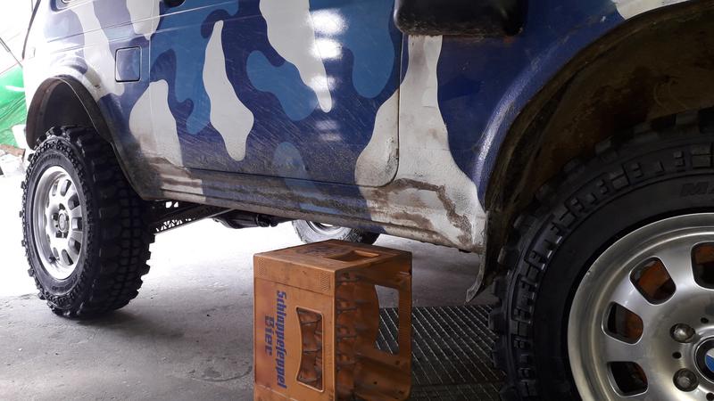

Re: Wie viel cm (Höherlegung) sind max. möglich
Aber um die eigentliche Frage zu beantworten:
Das halte ich für das Maximum wenn er noch fahrbar sein soll und die Straßenzulassung behalten kann.
Frag mich aber nicht wie viel cm das sind, ist auch egal.
Genau so stell ich mir das vor
Wie lange hast gedauert und was würde mich der Spass kosten wenn ich sowas vor hätte?
Gruss
Gruss
