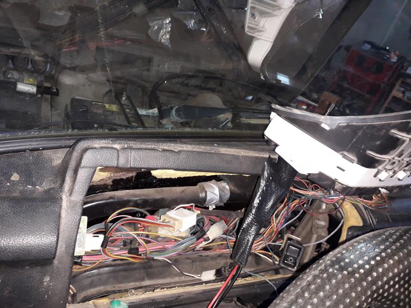

Toller neuer Fehler mit umgerüstetem KI
Re: Toller neuer Fehler mit umgerüstetem KI
Rückleuchten abziehen bringt keine Änderung.

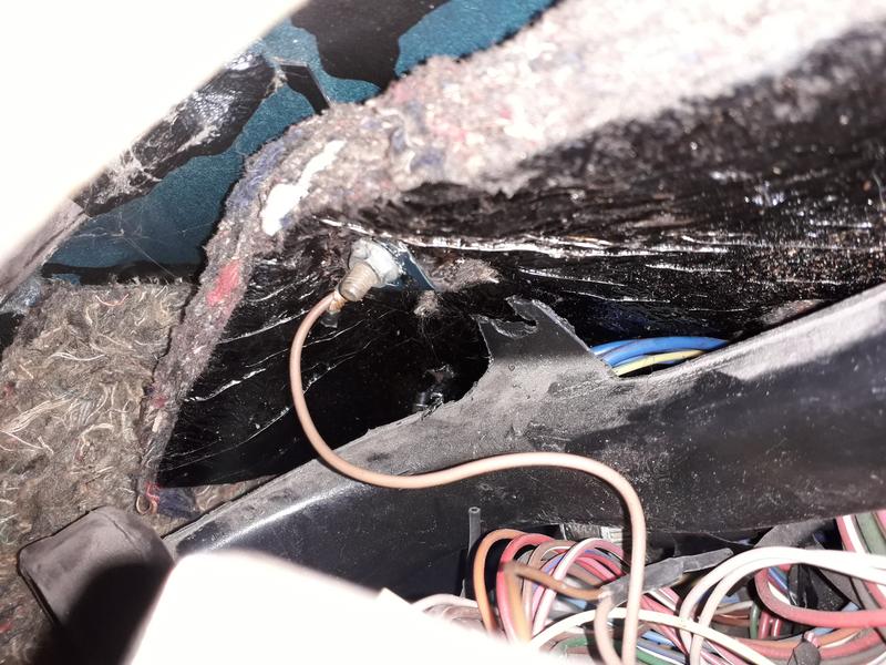

Masse scheint auch dran zu sein:
Noch was, wenn ich das KI abziehe, bleibt der Fehler auch.

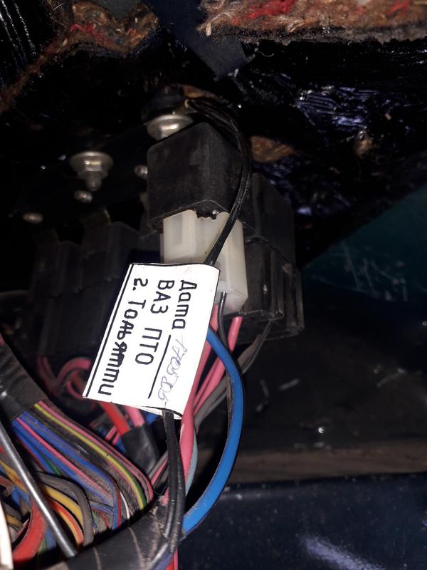

Hauptrelais Nr 1 Seite 8
Auf welcher Klemme liegen bei abgezogenem Relais 1 und eingeschaltetem Abblendlicht die 9,6V an?

Pilz hat geschrieben:Hauptrelais Nr 1 Seite 8
Kann eigentlich nur Klemme 86 sein, sonst würden diverse andere Bauteile über Massepunkt S8 Spannung ziehen.

Massepunkt S8 und S7 haben den gemeinsamen Massepunkt A2 (Instrumententafel). An Massepunkt S7 hängt das Relais vom Abblendlicht. Das hätte ich gerne def. ausgeschlossen.

Pilz hat geschrieben: Massepunkt S8 und S7 haben den gemeinsamen Massepunkt A2 (Instrumententafel). An Massepunkt S7 hängt das Relais vom Abblendlicht. Das hätte ich gerne def. ausgeschlossen.
Dann sollte er aber Batterie-Minus gegen Karosserie auch 9,6V haben.
A1/A2 ist der Masserpunkt hinterm KI am Querträger. ;)

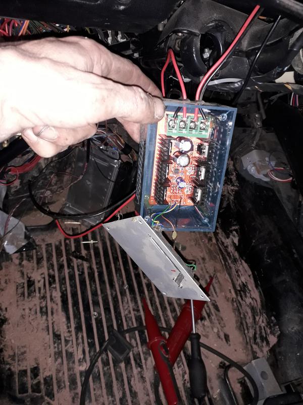

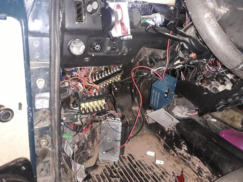

Fehler gefunden üiiii und was für ein blöder!
Erst mal: So sieht das aus wenn der Vogel nen Elektrikfehler sucht. k..
Und da hat die Spur hingeführt...das der stufenlose Drehzahlsteller für den Lüfter der Heizung.
Da hinten hatte ich die Masse vom Motor angeklemmt, Die war nun so schlecht, das es mir die Nase vom Luftkanal weggeschmolzen hat. Durchgang war messbar, jedoch wohl so schlecht wenn der Motor Strom zog, das sich der Regler irgendwie aufgehängt hat...oder so. Auf jeden Fall hat das zu dieser Schleife geführt, das das Relais nicht abfallen konnte...oder so k..
Auf jeden Fall funktioniert jetzt wieder die Zündung mit und ohne Licht, und der Lüfter geht auch wieder. Der ging nämlich nicht, was mir absolut nicht aufgefallen ist.
Danke euch für die Schützenhilfe! üiiii

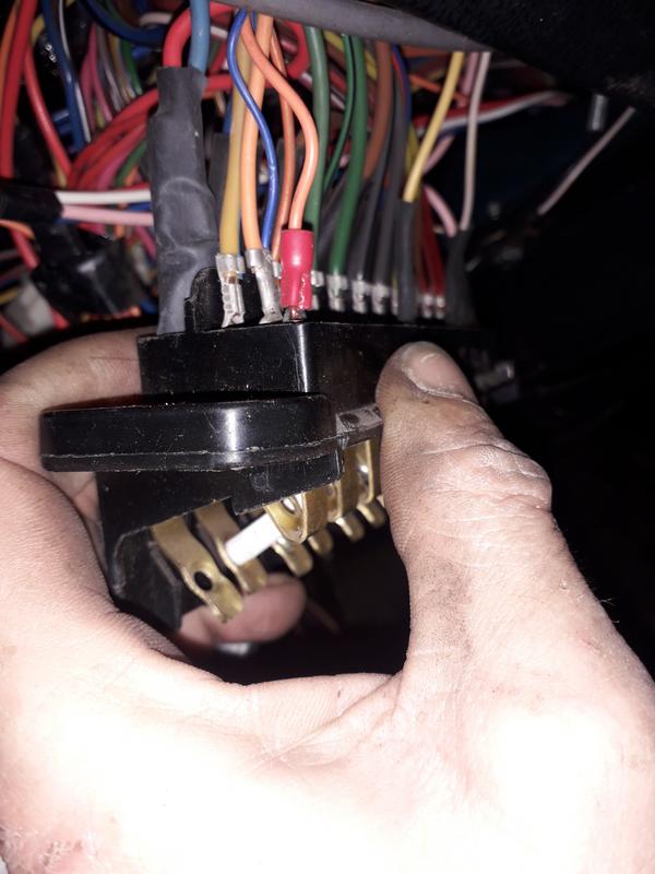

Das sind die Dinge die an S5 hängen.
Das heißt da kannst du auf deine 9,6V Spannung prüfen.
Ich muß die orangen Kabel mal verfolgen.
Das meinte ich mit den Spielereien.
Prüf doch ob Spannung gegen Karosde drauf ist, wenn du es abziehst. Wenn nicht, kannst du dir das verfolgen erstmal sparen. omm :wink:
