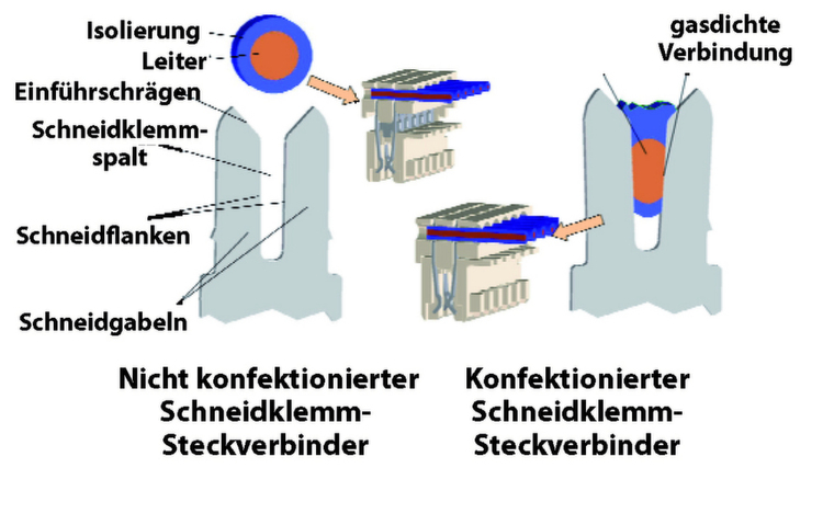

fiorino hat geschrieben:Einziger Kritikpunkt ist dieser unsägliche Stromdieb...
Das erste Problem: An der Eindringstelle der Gabel ins Kabel findet eine Beschädigung der Litzen statt -> Gefahr von Widerständen durch Querschnittsänderung, hatte Fälle wo durch höhere Ströme das Kabel genau an der Stelle dann wie eine Sicherung durchgebrannt ist.
Das zweite Problem: Durch die Beschädigung der Isolierung dringt im Außenbereich vermutlich irgendwann Feuchtigkeit ins Kabel ein -> Bildung von Kupferkorrosion im Kabel
....also warum baut verbaut man immer noch diese unsägliche Teile?
Ganz einfach, weil abermilliarden dieser Schneidklemmverbinder auf der ganzen Welt einfach nur gut funktionieren! Mit dem richtigen Verbinder werden die Adern nicht angeschnitten, wie Du behauptest, und sie sind auch nicht undicht, weil die Isolierung die Messer beidseitig abdichten.

Zitat: Die Kontakthälften schneiden durch die Isolation und drücken federnd auf die Litze. IDC-Beschaltungen sind ermüdungsfrei, belastungs-, zug- und vibrationsstabil, temperatur- und feuchtigkeitsresistent, staub- und gasdicht und damit korrosionsfrei.
Oder hier:
https://www.google.com/url?sa=i&rct=j&q ... 3294958418
Zitat: Die heutigen Haupteinsatzgebiete der SKT (SchneidKlemmTechnik) sind die Bereiche "Weiße Ware" sowie die Automobilindustrie.

Sorry Rainer nicht für ungut, aber PoE ist was anderes wie als wenn ich 15 oder 20A oder noch mehr über ein Kabel fließen lasse. Aus der Praxis weiß ich das selbst stark abgeknickte Kabel an der Knickstelle schnell mal zur Schmelzsicherung werden wenn nur der Strom passt, und die brennen dann -welch Überraschung- genau dort (an der Knickstelle) durch.
In der Automobilindustrie sind die Teile (übrigens genau wie Lüsterklemmen) ein absolutes "No-Go", auch wenn die Vertreiber der selben natürlich sagen dass alles ganz toll ist _..,
Das kann man im absoluten Notfall für niedrige Steuerströme nehmen, in der Hoffnung das es nochmal "Dauerfest" gemacht wird - für mehr aber auch nicht.
