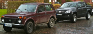

Niva und VW-Amarok - Der Niva-Zwerg wirkt insbesondere bei Zuverlässigkeit und Verarbeitung beinahe noch riesig neben manchem Amarok aus der Argentinischen Baureihe... Die Optik ist eine Frage der Perspektive.
