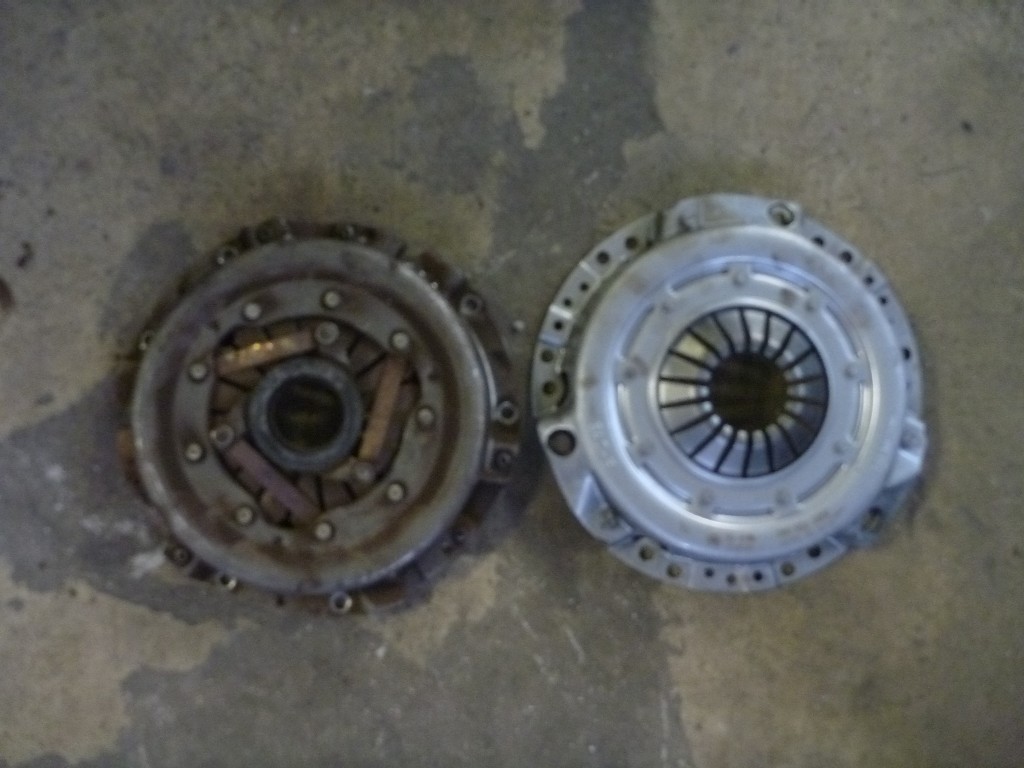

So miteinander,
die mysteriöse Sachsbilligkupplung ist verbaut, alles prima. Durchrutschen weg - ist ja klar - auch kein Rubbeln mehr (was beim Original während der letzten richtig 15 Tkm nervte). Kupplung greift weich, hält zusammen, was zusammen gehört, prima.
Simmerring und Pilotlager waren in Ordnung (nach 58.000 km), blieben drin.
Dauer mit Profi in Autowerkstatt beim gemütlichen Samstagsschrauben: ca. 7 Stunden. - Respekt vor der amtlichen 4,1-Stunden-Angabe!
Angehängt noch ein paar Bilder für den Vergleich zum Originalteil.
MfG,
ogre
MfG,
ogre

Dein Automat war ja ganz schön fertich...
